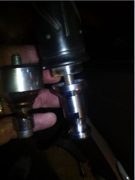

Hola a todos , recientemente mi candado de manillar se quedó amarrado en posición de plegado y no ha habido manera humana de volverlo a abrri , menos mal que se ha estropeado con el quitado del manillar por que si no ya estaría liada . Después de intentar abrirlo con 3 en 1 y demás probaturas vi que estaba mal y habia que cambiarlo .
Me decanté por uno que venden en ubricarmotos y que estaba muy bien de precio
CANDADO DE MANILLAR LUMA PARA SCOOTER ARTICULADO  SBL50__ 36,41 €

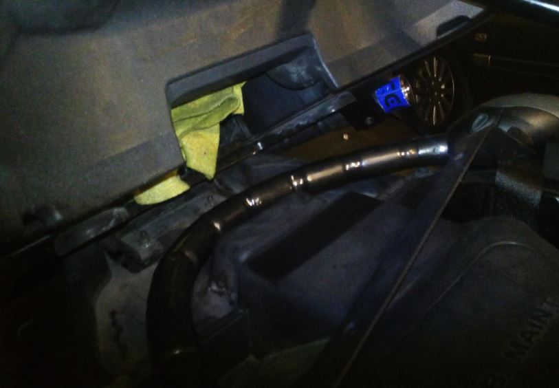

El procedimiento es :

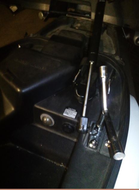

1: quitar los 2 tornillos del amortiguador del asiento
2: quitar las 4 tuercas de la bisagra del asiento . ( Yo no llegué a quitarlo del todo solo quité las 4 tuercas de la parte superior .
3: Quitar candado antiguo estropeado
4:,Poner el nuevo , el hierro lleva 2 agujeros para meter el tornillo por ellos .
5: Apretar las tuercas de los 4 tornillos de la bisagra
6: poner el amortiguador de nuevo en su sitio y apretar las dos tuercas

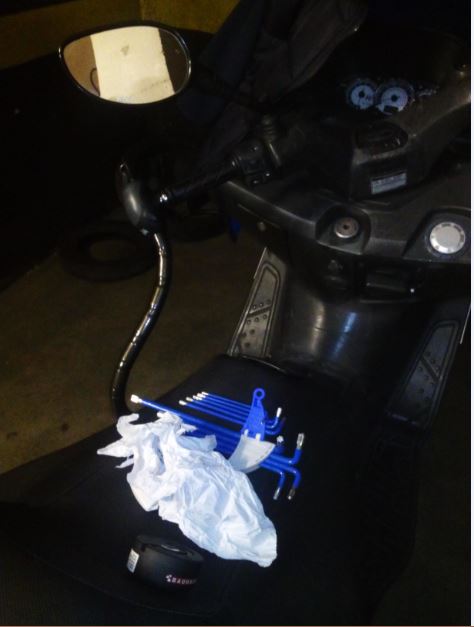

7: Aflojar el cierre antiguo del manillar . En mi caso con una llave allen.
9: Poner el nuevo cierre - en mi caso es atornillar a la maneta y apretar con una llave de tuercas .

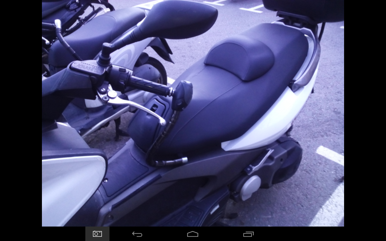

Y fin del brico . candado nuevo ..

La otra foto , la otra foto , la otra foto ,...
Mensaje Re: BRICO - Instalar Candado Manillar
que ya está puestaaaaaaaaaaaaaa  al final de mi post
