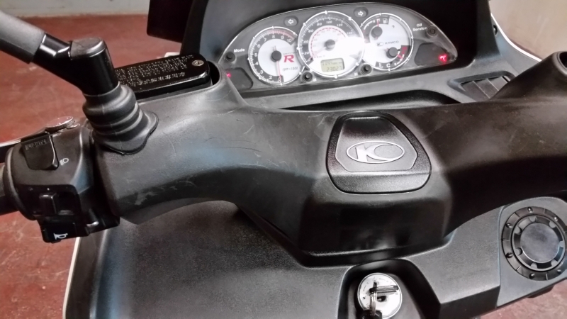

Los plasticos de la moto no estaban mal.....no.....estaban lo "siguiente", este era su estado.
Primero le di una mano con el Protech, y los resultados era visibles.

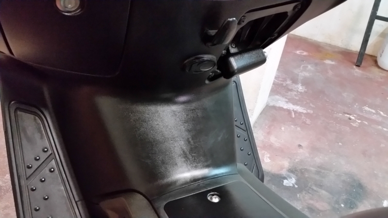

Al final, para ir mas rapido cuando eran zonas reducidas.....me ayudaba con un secador de pelo para no esperar tanto.
Las marcas poco a poco se van tapando.....aunque deja la superficie mate.
Finalmente, cuando considere que ya era suficiente, le di una ultima capa de nuevo con el Protech, y el resultado es este....
Incluso en la zona de los pies, ha quedado bastante aceptable.
