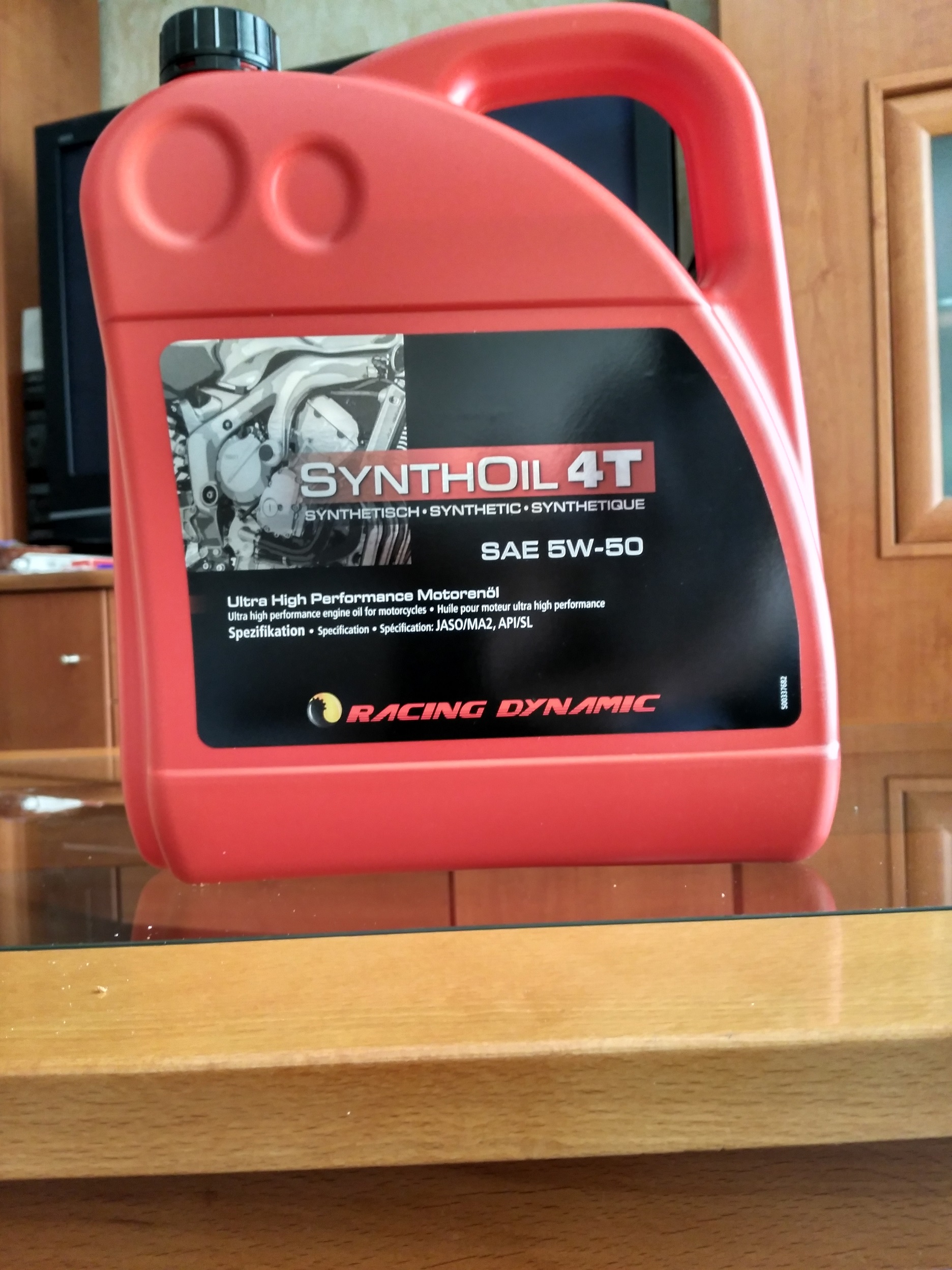

Hola amigos, he comprado un aceite para mi Xciting 500 ABS del 2010 y como se ha hablado mucho del tema,como que el de coche vale pero real mente no vale por las revoluciones de las motos frente a la de los coche y los quema muy rápido, otros dicen que un aceite es un aceite, pues yo me he decidido como en la comida,(en cada una se utiliza su cubierto) pues eso, he comprado este aceite que a continuación pongo factura de lo que me ha costado y aceite. Acepto todo tipo de opiniones

No conozco esa marca, pero tienen buena pinta.
Al ser tan fluido tendrás que comprobar el nivel por si gasta algo.

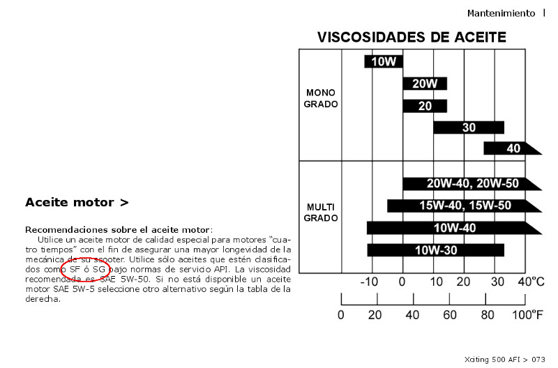

Que va Jim, API-SG, vamos calidad de aceite de freidora usado. Ahí dejo una captura del manual
Ya lo dije en otro hilo, cualquier semi sintético o sintético actual cumple sobradamente la calidad exigida por Kymco. Después ya vienen las manías y tal, que en eso ya no es cuestión de razonar.
Según esa tabla y estando en la costa, como estoy yo, me podría vendar los ojos y coger cualquier aceite de una estantería y seguro que no me equivocaba.
