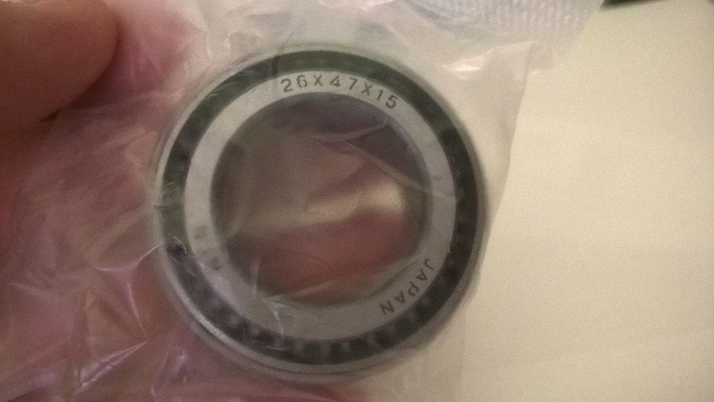

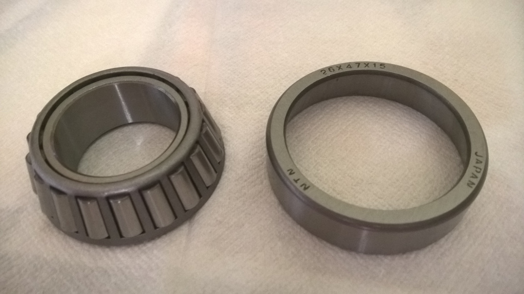

Rodamientos, cual elegir?, entre los de bolas y los de rodillos cónicos, estos últimos ganan por goleada
Las medidas son 26x47x15 y 35x55x14, este último hay veces que aparece en listados como 35x55x15, no afecta para nada

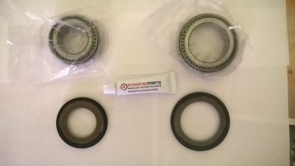

Kits, comprados y montados por foreros.
Allballs Racing kit referencia 22-1037 este kit ya lo ha montado dos foreros, napl y jrat. En este kit no se si incluye la grasa.

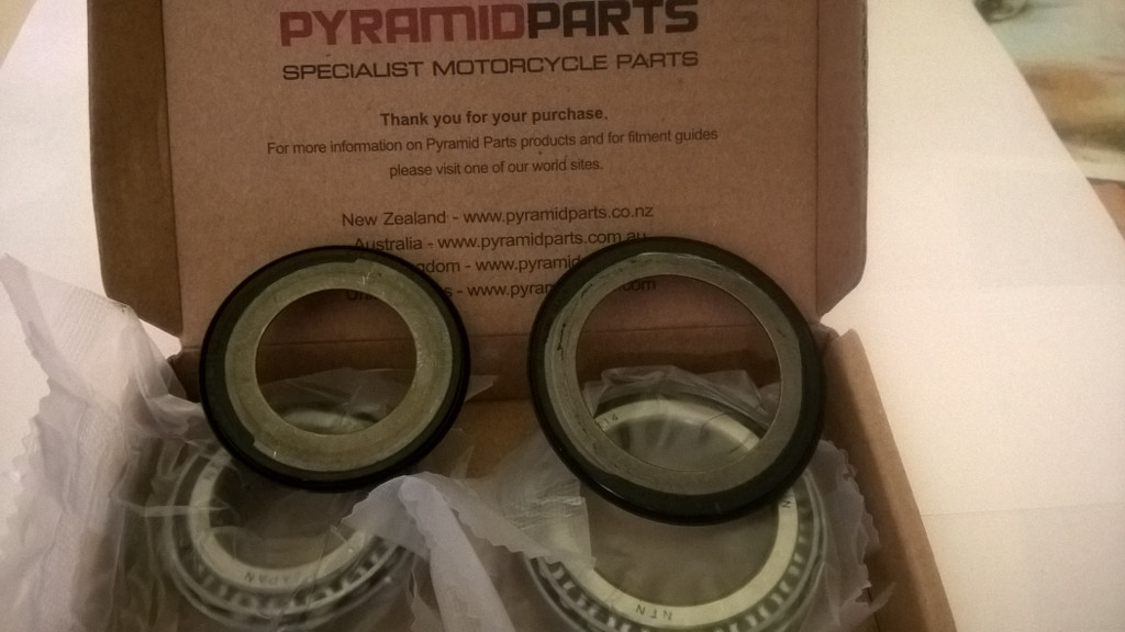

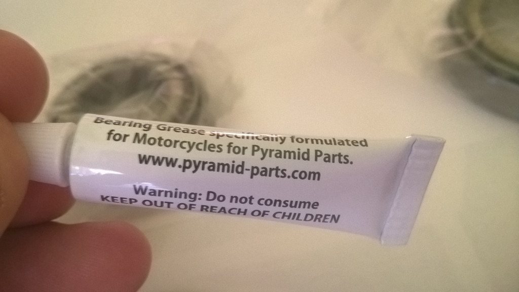

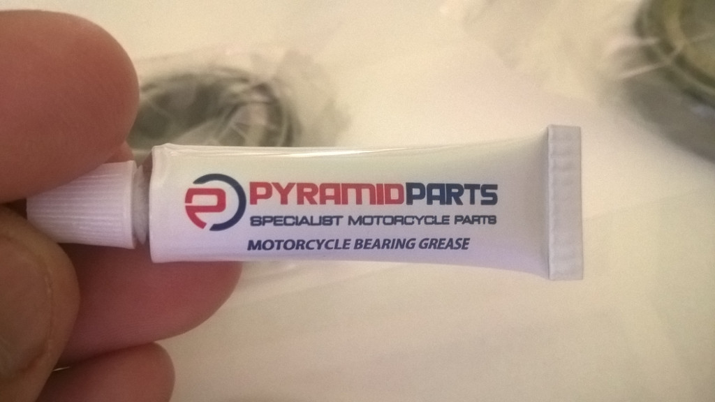

Pyramid Parts kit referencia BR31, este lo he montado yo, se puede comprar directamente en su web o en eBay o en Amazon. en este kit incluye la grasa, aunque a mi se me hizo escasa.
Spoiler: [ Mostrar ]
La grasa a utilizar, cada uno tiene sus gustos, a mi personalmente me gusta para este tema la Bosch Supertit que tiene base de cobre, ni se seca ni se licua.

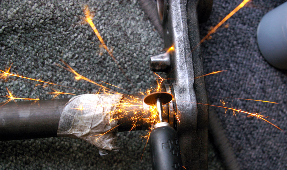

Una amoladora pequeña con un disco de corte de metal de 1mm de grueso y opcionalmente una de desbarbe, aunque yo con el primero lo hice todo. Mi amoladora es de las de oferta de 12-14€ de gran superficie, así que vale cualquiera.
También se puede usar una Dremel o similar para cortar la pista

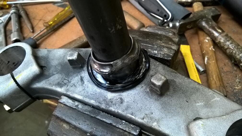

La única operación realmente complicada es la extracción de la pista interior inferior. la que se queda en la pipa de la tija, OJO no hacer caso de vídeos de youtube que la sacan a escarpazos., lo único que se conseguiría así es destrozar la tija y la pipa.
Sin extractor y la verdad tampoco cabe un extractor normal tiene que ser uno especial para esto. La única solución es armarse de paciencia y buen hacer e ir cortado poco a poco la pista, intentando causar el mínimo daño a la pipa y la tija. Una mesa con tornillo donde agarralo se agradece muchísimo, es una faena lenta y delicada, a mi me llevo lo menos una hora.
Una vez extraído hay que mirar muy bien el asiento que no tenga marcas o golpes, si los tiene repasar con mucho cuidado con una lima la marca y verificar al tacto que no queda nada que pueda dificultar la entrada del nuevo rodamiento. Un toque suave de tela esmeril no le queda mal. Hay que evitar al máximo que el rodamiento al entrar se gripe con la pipa y se quede clavado y no vaya ni palante ni patrás.

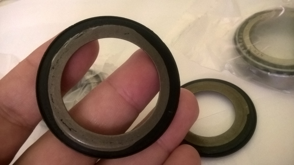

Sobre los retenes.

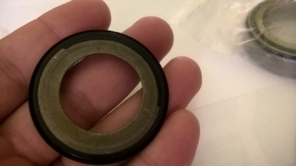

Los retenes de los rodamientos a bola y los de rodillos cónicos no son iguales. El inferior se le parece bastante pero el superior para nada se parece. Así que cuidado con no estropear ninguno de los que vienen con el kit, por qué los únicos que se venden sueltos son los de Kymco y como ya he dicho, el superior seguro que no vale.
