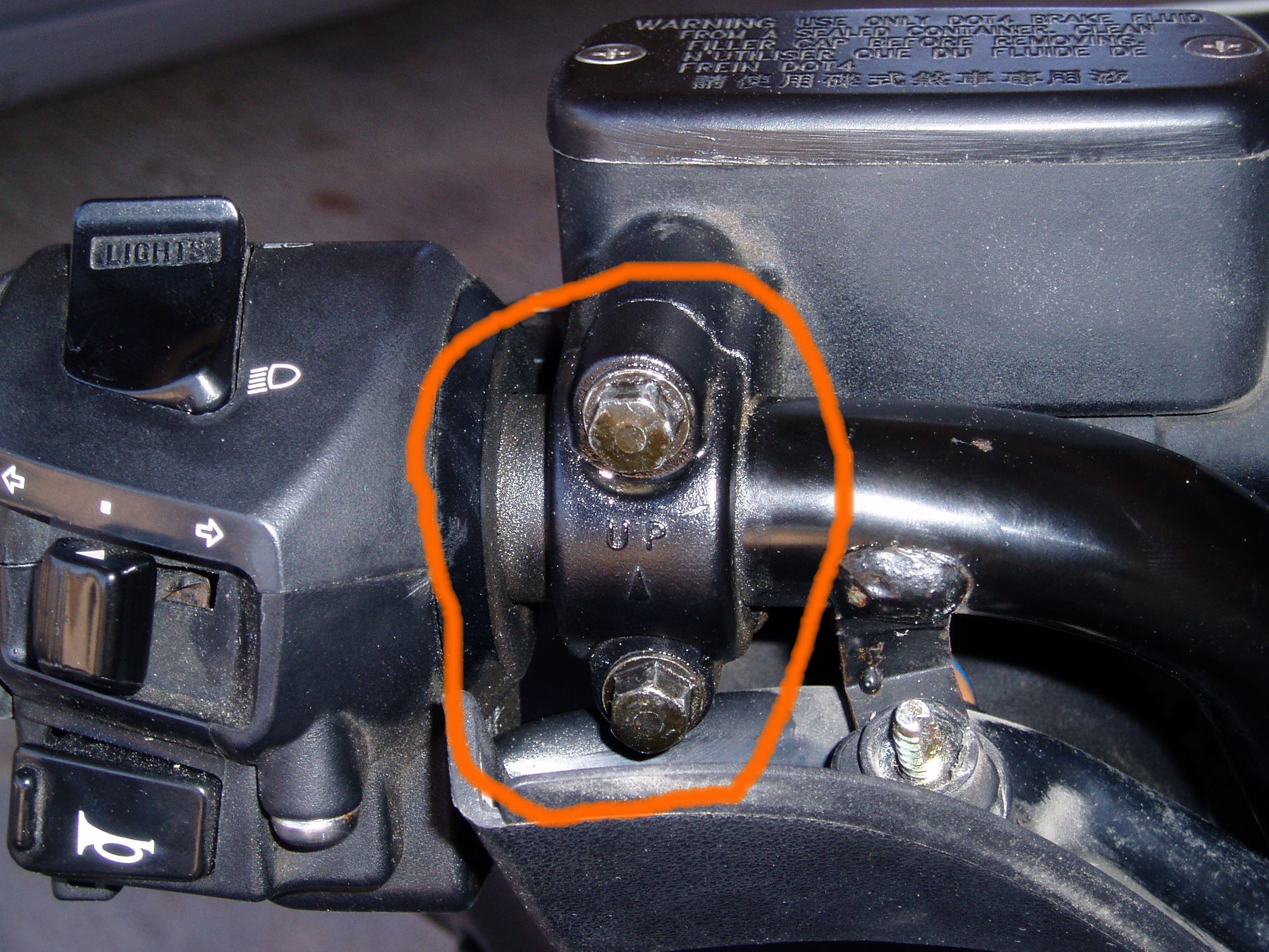

Hola a tod@s. alguien tiene una idea para aflojar estos malditos tornillos.ya no se como sacarlos le puesto 3 en 1 un monton.lo e probado con una llave de tubo.con una fija.  ya me tienen loco los tornillos de los cojones.  no me quedara mas remedio que llevarla al taller.
                               Saludos  y Gracias.           Manuel. Image  Twisted Evil
Mensaje Re: Tornillos
Prueba a echarles aqua caliente para que dilaten , o sino , dandoles calor moderado con un soplete.
Si usas la llave de su medida tendrian que salir.
En caso in-extremis te queda el recurso de la rotaflex  Neutral

¿que tornillos son? con una llave de vaso y un alargador para hacer buena palanca,tambien con un destornillador de golpe(si son de estrella+(philis) o plano-) o si te da con pistola de presion.Un saludo

Como bien dice tonytractor, con una llave de vaso de su medida y con un alargador de la palanca deberían salir sin problemas. Prueba este sistema dando un golpe fuerte y seco a la palanca de la llave de vaso.
¿No estarán soldados?
¿No irá la rosca a izquierdas?

Perdon ahora me ha salido la foto.Con la llave de 8mm si es de vaso de seis caras y un alargador para hacer buena palanca(aveces mas vale maña que fuerza).chao

Simulation generalmente los tornillos se apratan a derechas y se aflojan a izquierdas,algunas veces, raras van al reves en algun eje de cigüeñal con el volante de inercia o el eje de la distribuicion o en los de la caja de cambios,estos van normal lo que pasa que se a complicado la cosa.suerte msuzuky

Si el tornillo consigues sacarlo al volver a meterlo te recomiendo que le eches algo de grasa para que entre bien y para que la proxima vez puedas sacarlo con facilidades y no se quede ahí metido pa siempre.

La cabeza de los tornillos se ven en buen estado,  por lo que creo que una llave de tipo vaso o estrella y un golpe seco (aguantando la llave a la altura del tornillo) debería ser suficiente. Yo no emplearia metodos mas drasticos mientras las cabezas de los tornillos estén bien . Si por cualquier motivo se acabaran redondeando, una llave grifa puede con todo.
