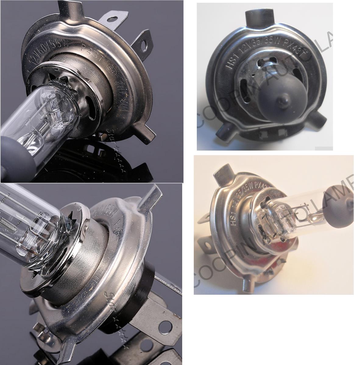

Pues estaba mirando manuales y no dicen nada del tipo de halogena H4 que montan nuestras monofaros.
En el despiece viene la referencia 34901-KED9-90 que buscando puedo encontrar la referencia en expomoto sin especificaciones
Sí le pongo un cero más a esta referencia me encuentro en diversas web con una lámpara de 55/60W
Sin embargo en otras páginas, ya sea para el modelo 250 o 500 viene la referencia KY-05-0085 que se corresponde con una lámpara 12V 35/35W
35W
35W
35W

Las bombillas H4 son un tipo de bombilla que tiene doble filamento (55/60W) por eso tienen lo que se denomina cortas y largas en la misma bombilla (carretera ó cruce) las otras que indicas de 35/35W imagino que puedan ser unas H5 ó H7 que son de un solo filamento y son usadas en faros separados o de larga distancia. Dentro de las H4 hay un tipo de bombillas (NO HOMOLOGADAS) que son de 65/70 W que hacen bastante mas luz(pero ojo, SI NO ESTA PREPARADA LA INSTALACIÓN TE LA FUNDES) y si hablamos del tipo de bombillas H4 efecto led, efecto xenon etc etc...... no acabariamos.
Si tienes una mono-faro como es mi caso, te recomiendo una bombilla H4 de calidad tipo Philips, Bosch o similar y sin problema.
Espero no haber liado mas el tema

La 55-60 lleva un casquillo distinto y para que acople hay que manipularlo.
palmario
Registrado: Junio 2016
Mensajes: 640
 Re: Que Tipo De Lámpara Montan De Serie Vuestras Monofaros
Cual es la diferencia?
La que muestras en la foto es lá H4 55/60 W, lástima 4 fotos de la misma, no puede haber diferencia
Has mirado bien las fotos?
 ja ja ja, hubiese jurado que eran la misma. Mil perdones
Las H5 son las H4 55/60W con casquillo de lampara Europea, las cabezonas antiguas y la H7 son de 55W de un filamento

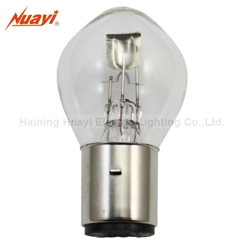

Otro tipo de 12V 35/35W es esta que montan algunos scooters antiguos
Pero no son la que nos interesa
Aquí el compañero hablaba de uns 35/35W que venian de serie

Y me suena que la 500 de doble faro lleva esas de 35/35 y que si querías aumentar la potencia , había que montar las H4 pero doblando una de las patillas de anclaje .
