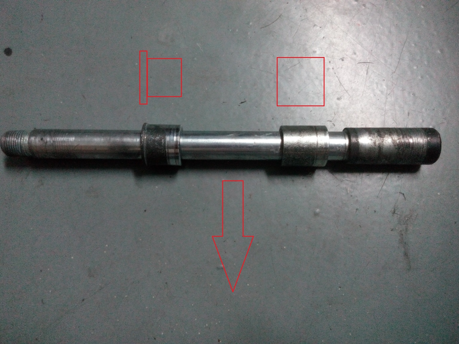

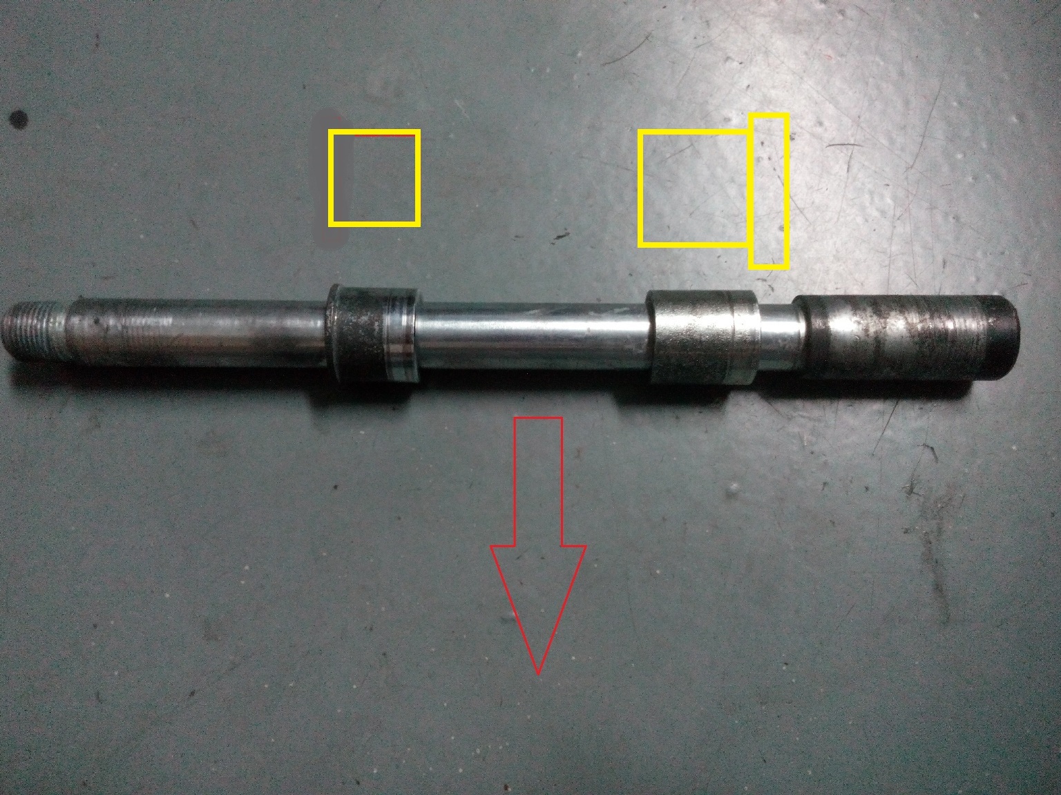

Pues me estoy fijando y lo he visto de varias maneras montado y en el manual no lo veo bien, mi pregunta es como van montados los casquillos delanteros, sobre todo el que tiene dos diametros.
Así?
O como lo pongo en amarillo

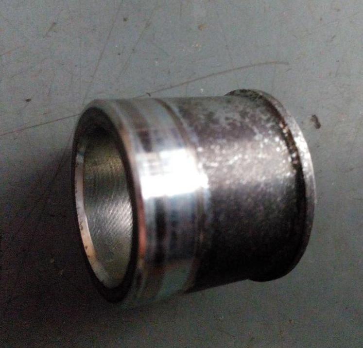

Esta
Sí alguién sube una foto de su eje delantero montado donde se vea mejor

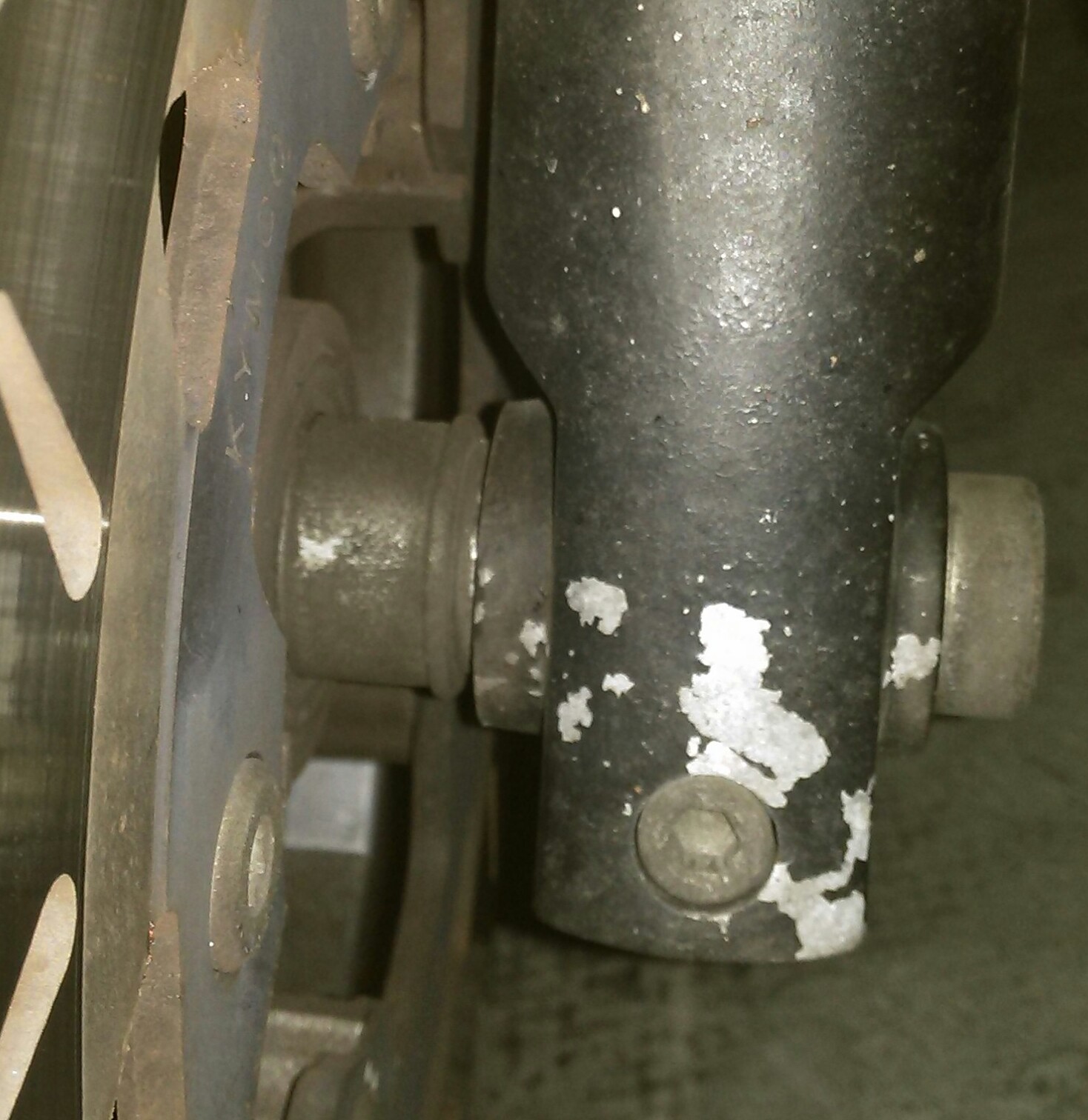

Creo que va así, en el lado contrario al captador de velocidad (izquierdo de la moto) y con el reborde hacia el exterior. Vosotros no vereis holgura porque yo lo tengo sobrepuesto, sin apretar

Es que no se veia bien y no me fiaba. Pero he observado que sí se pone el de dos diametros en el lado del cuentakilómetros, como es más corto el sensor choca contra la llanta

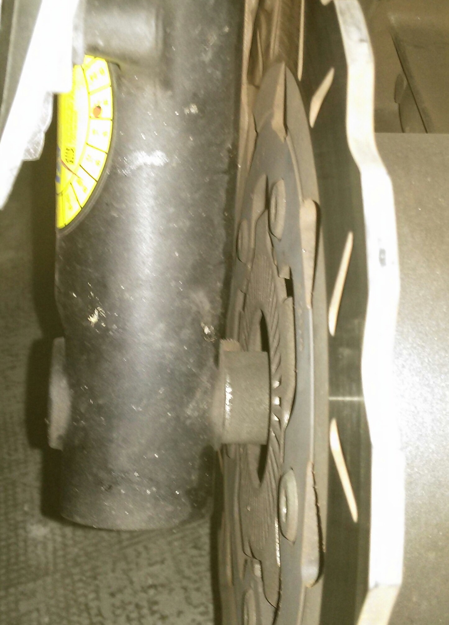

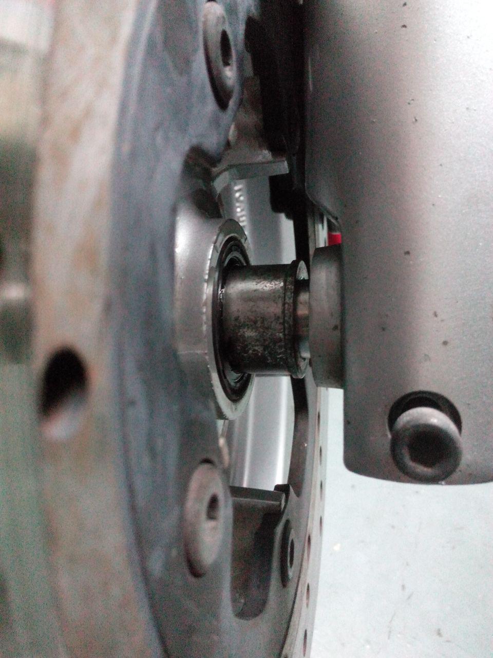

Hola Pal te paso las fotos que comentabas haber si te sirven
Lado del sensor
Lado iz
