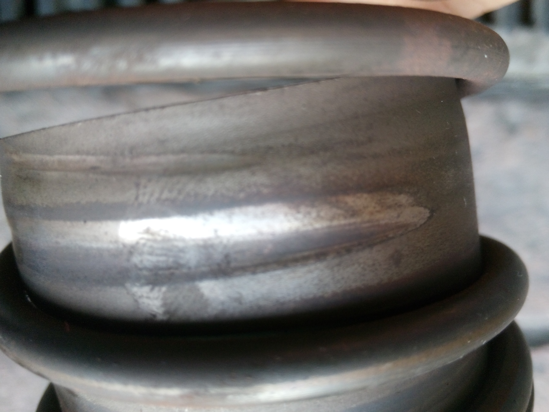

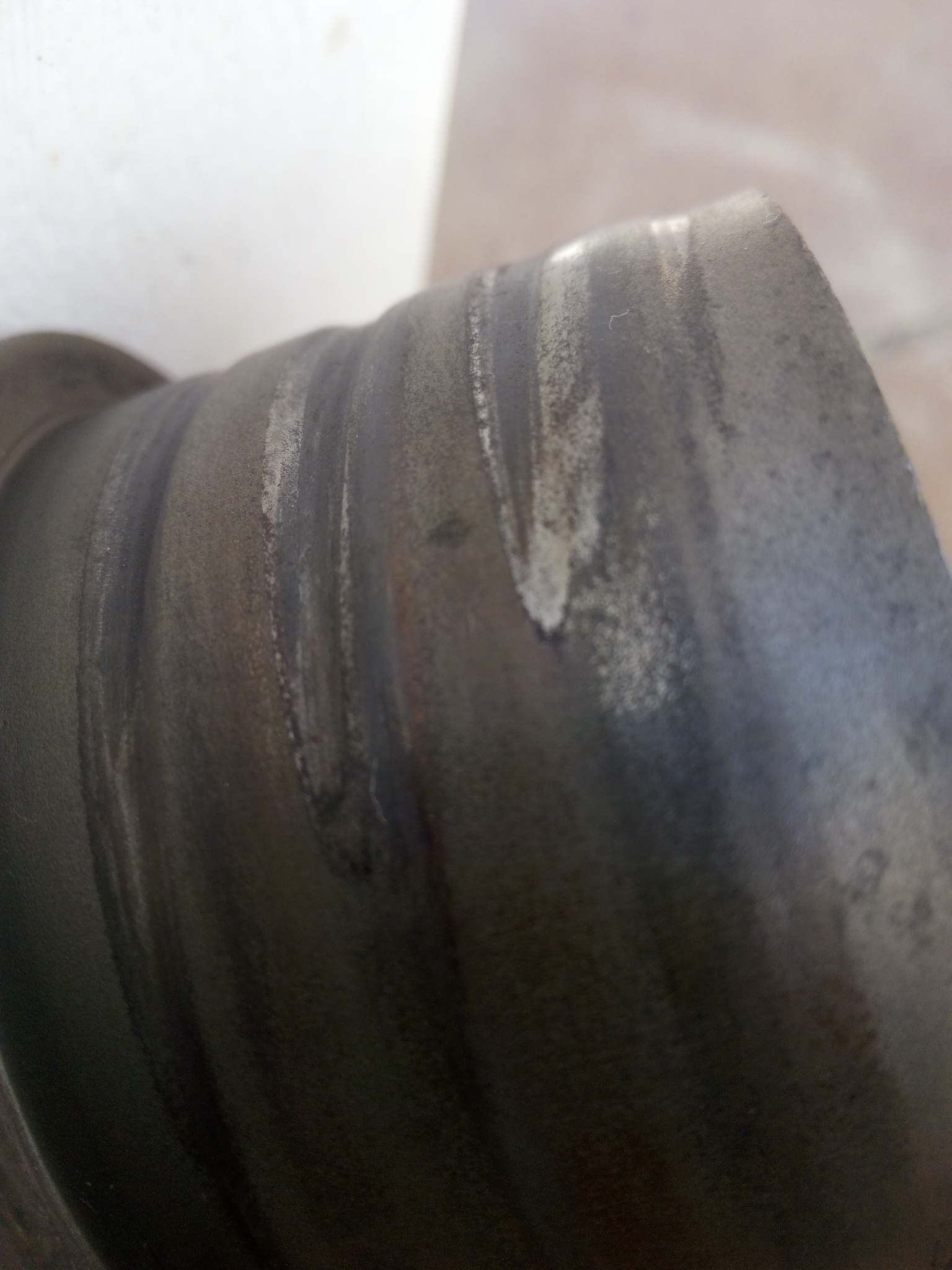

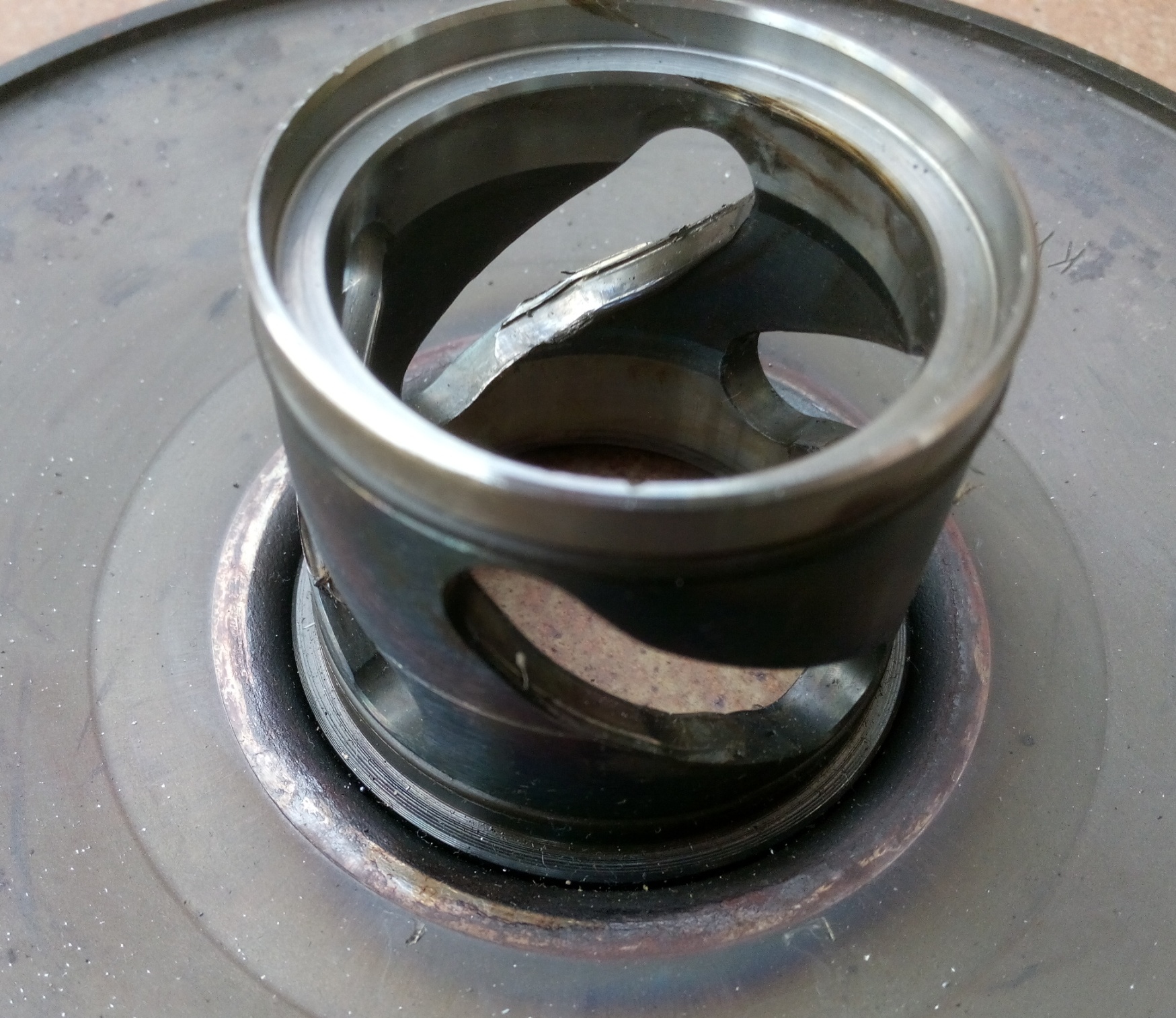

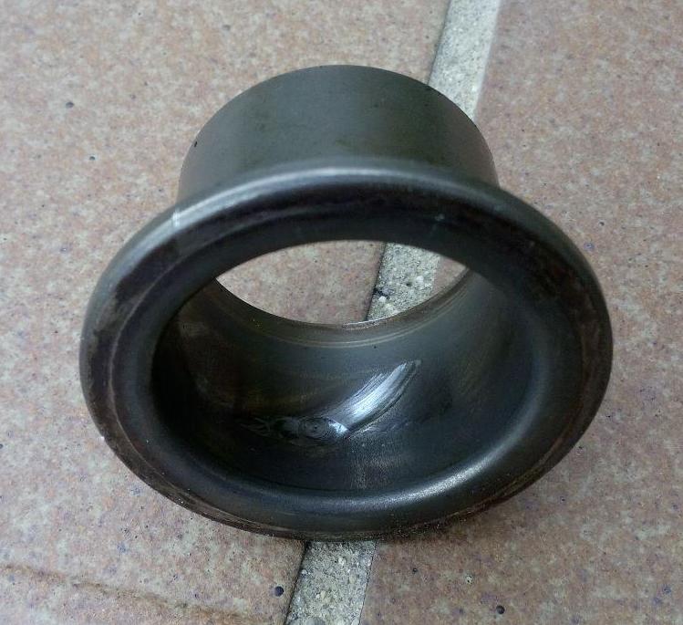

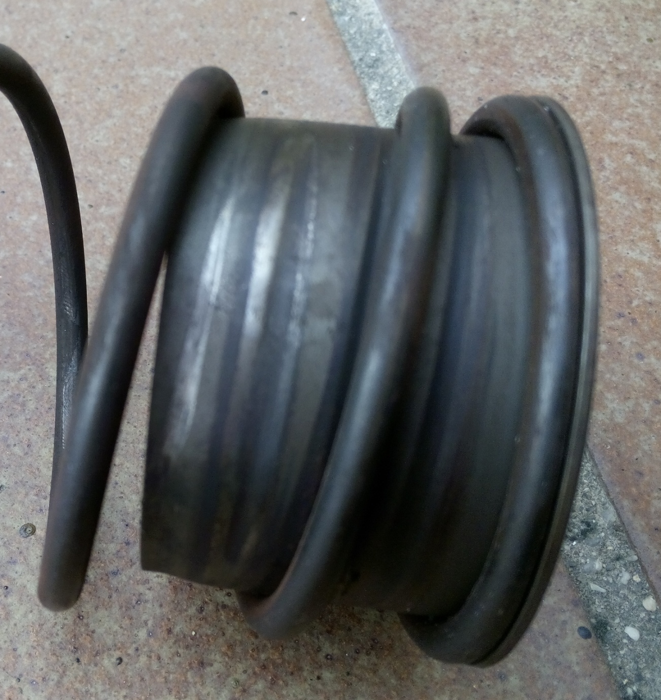

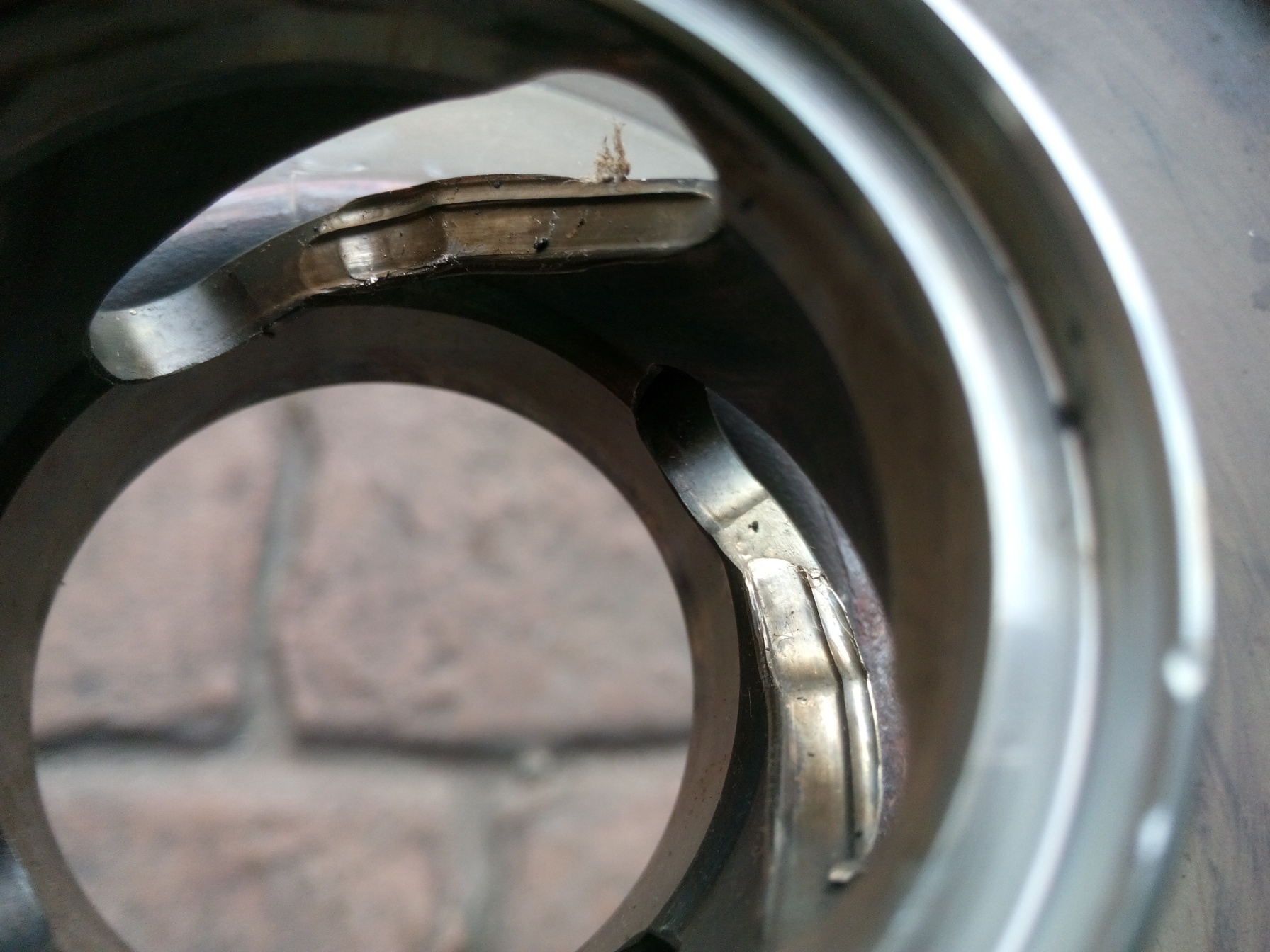

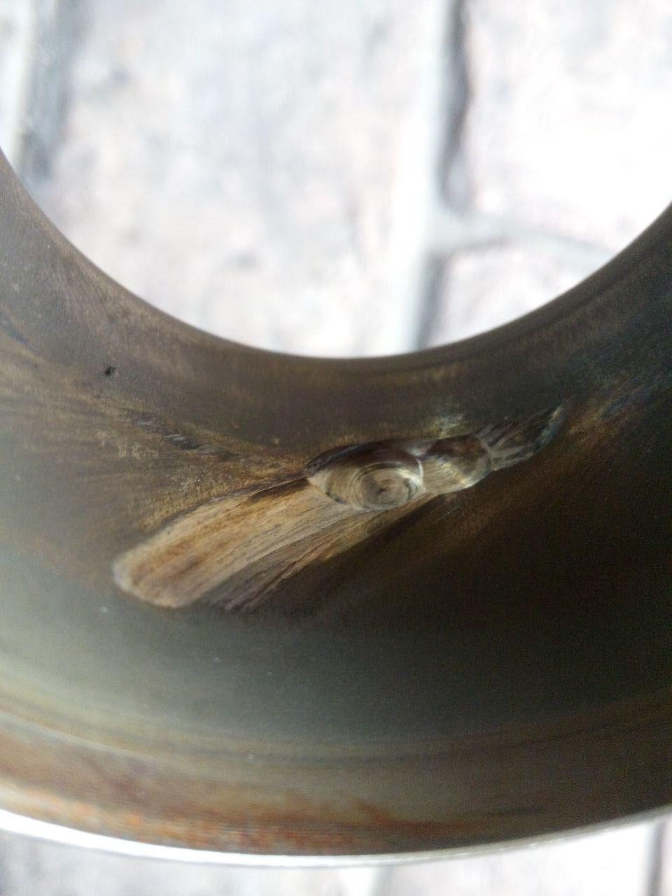

Os paso unas fotos del desgaste del embrague con 30.000 km y que cada uno valore sí merece la pena forrar las zapatas o cambiar el conjunto.

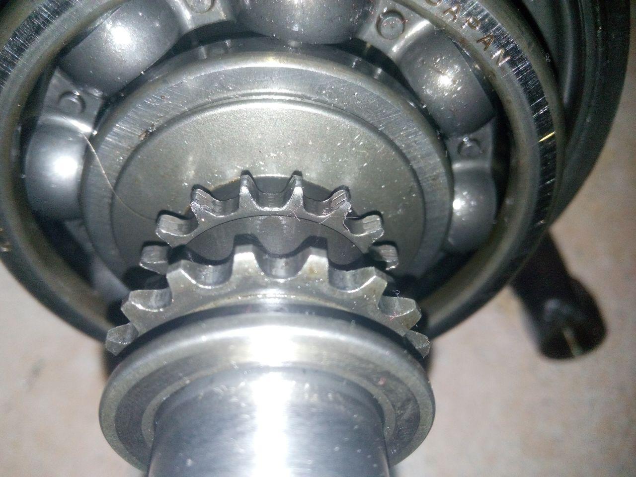

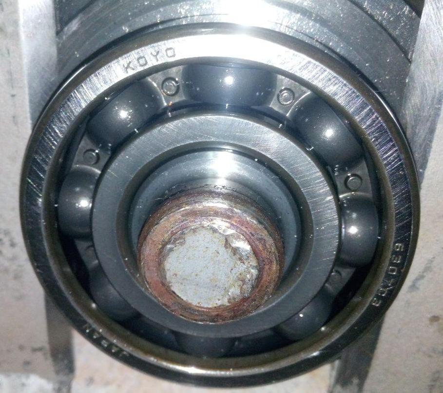

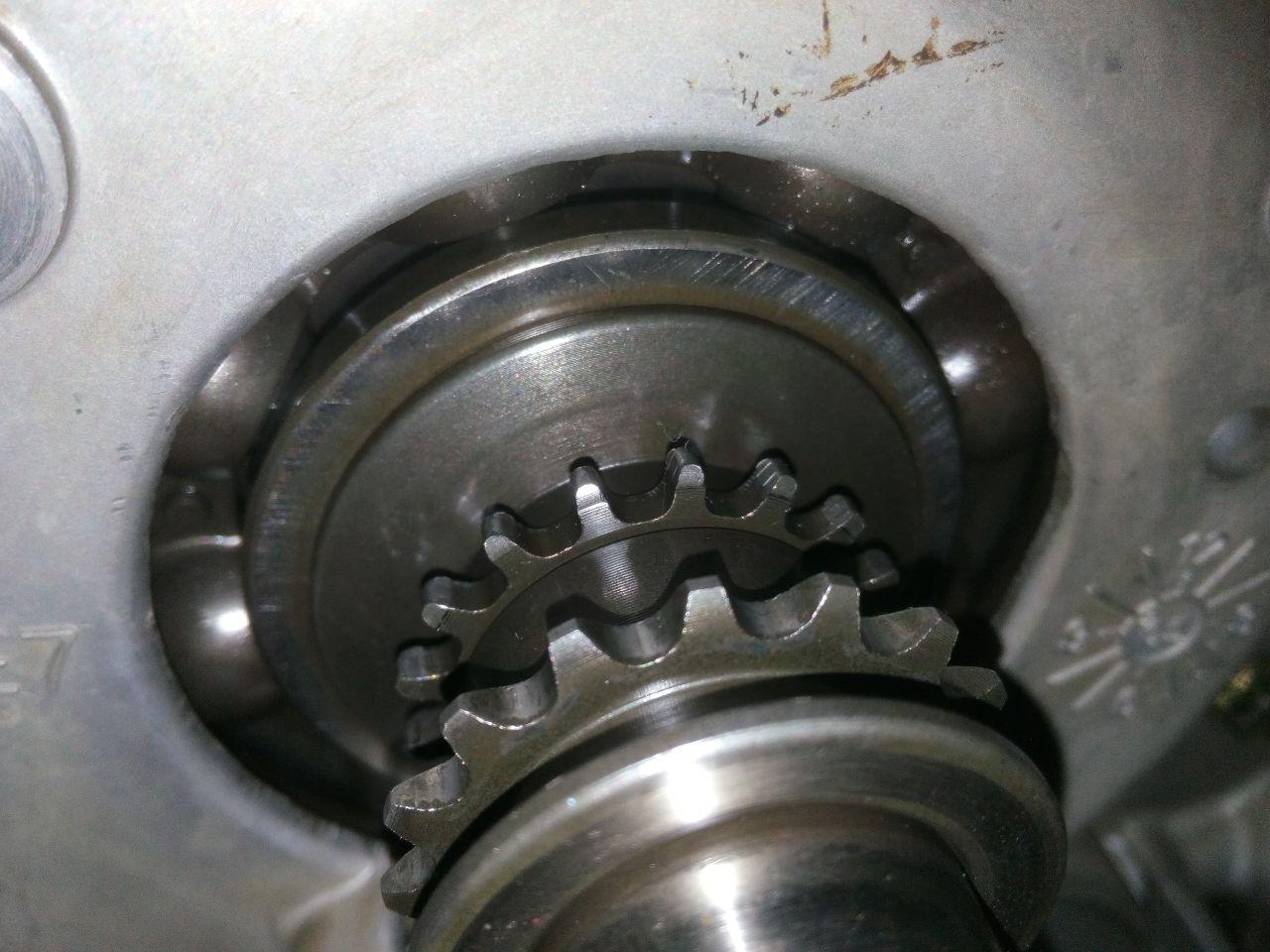

Esto es de un motor averiado que compré en el foro, también con unos 30.000 km
Cigüeñal partido
Observad el desgaste de los dientes de la distribución.
Puede ser que el tensor estuviese mal montado.
Comparado con el otro motor con semejantes kilómetros
Mensaje Re: Desgaste De Un Embrague Con 30.000 Km
Ostras eso esta trinchado Pal,lo de forrar las zapatas es si no hay nada desgastado y solo es las zapatas que estan gastadas,claro si esta asi logicamente hay que cambiarlo entero
gracias por las fotos compañero
yo no me molestaria, las cambiaria directamente
¡¡¡ Moño Palmario !!!
Eso está para cambiar si o si .

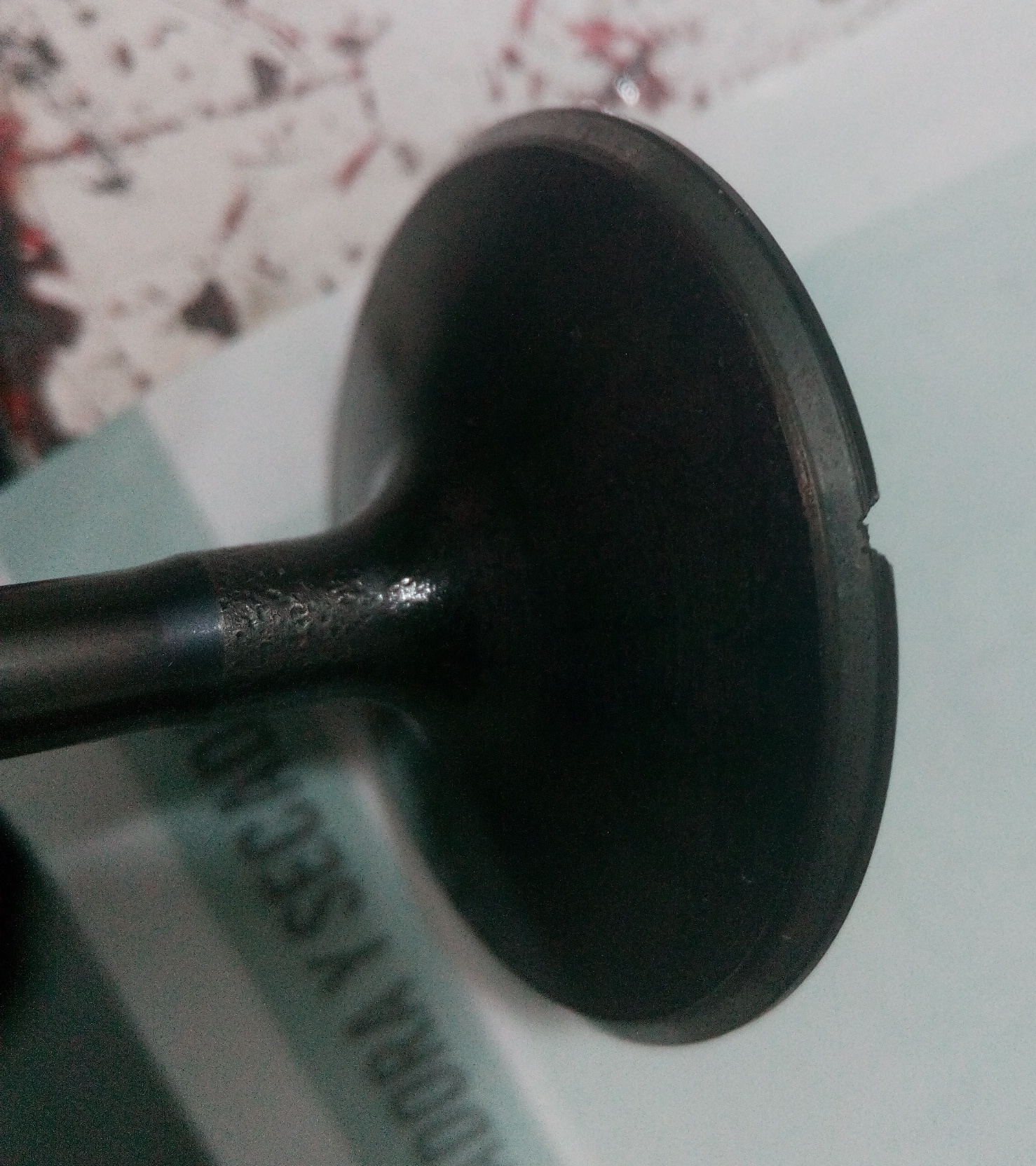

De todos es sabido las malas calidades en los aceros de nuestras motos .
Esas válvulas me lo recuerdan en propia carne , amén del desgaste del árbol de levas .
