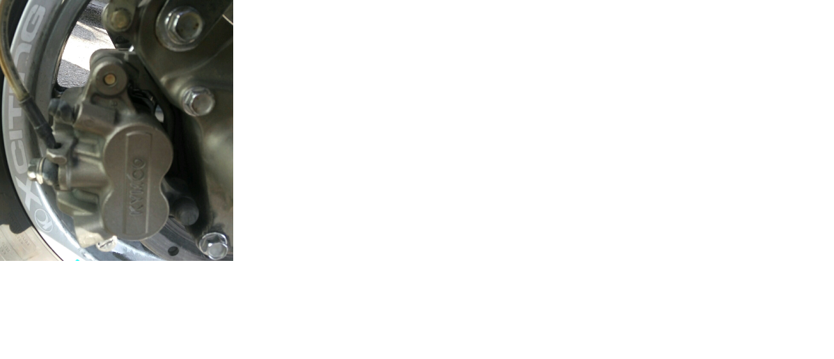

Hay teneis la foto, de todas formas me e pasado por el tuercas y me ha dicho que la pinza al ser "flontante" tiene que moverse un poco ya que solo tiene pistones en un lado. Pero aun asi me ha dicho que las guias pueden estar en mal estado.
Asunto: Re: Pinza De Freno Trasera
Correcto lo que te a dicho el tuerca,aun asi mira como te dice las guias vayan a estar......

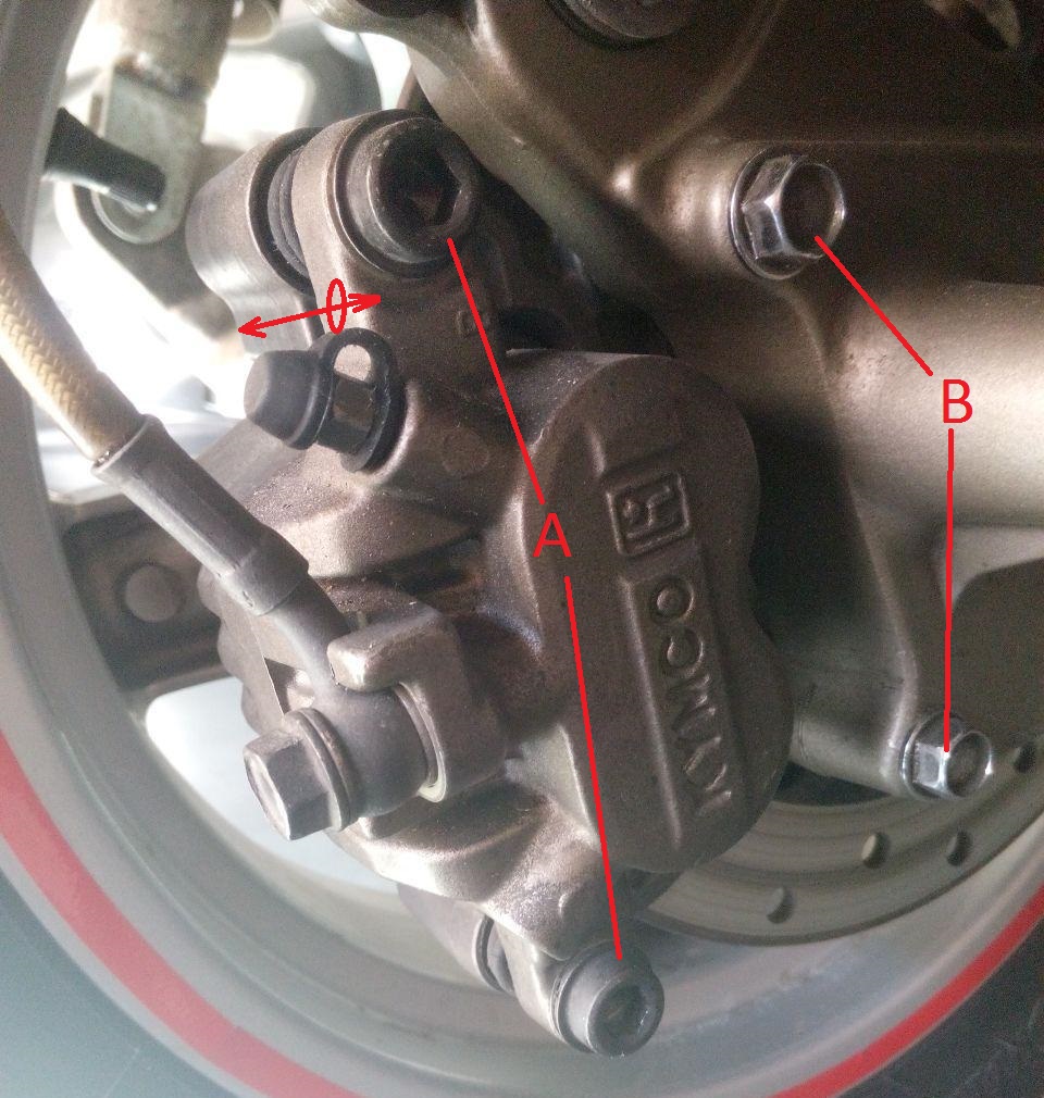

Vaya foto has puesto
El movimiento solo puede ser de derecha a izquierda
Mira, los tornillos A sujetan la pinza a su soporte
Los tornillos B sujetan el soporte de la pinza al basculante
Si te fijas en mi Pinza no trae esos tornillos para apretar, desde la cara interna de la Pinza tampoco veo que lleven cabeza para apretar.
palmario Escribió: [Ver Mensaje]Vaya foto has puesto
