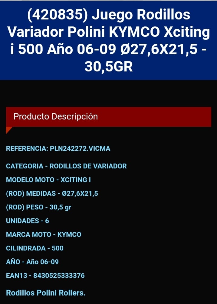

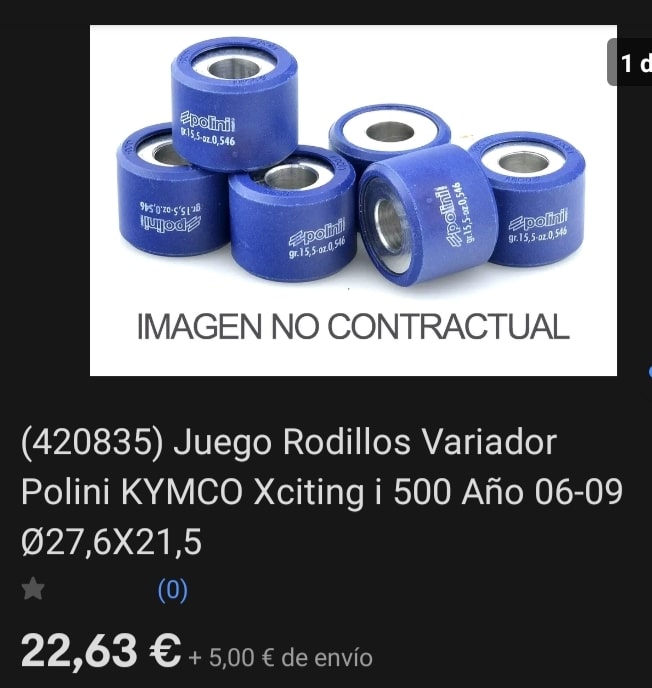

Hola quiero cambiar los rodillos del variador, tiene 60.000 km y nunca se han cambiado, quiero poner unos un poco más ligeros, he visto estos por eBay y me gustaría saber vuestras opiniones o si alguien los lleva puestos, según las medidas y la especificación creo que son válidos, he escrito al vendedor pero no tengo respuesta. Mi culona en una 500R inyección del 2009.
También quiero cambiar la correa por si podéis aconsejarme donde puedo comprar alguna buena y barata.
Aquí los rodillos en cuestión.
Y estas son las especificaciones, la foto no corresponde con el artículo

No sabría decirte, pero si miras en este mismo apartado de mecánica mas adelante hay uno con el cambio por los pulley y el señor Jim pone un enlace donde dan impresiones sobre el comportamiento con los mismos y veo que adjunta una tabla donde pone medidas y peso de los modelos de la 500 entre otros,.
Según quiero recordar los pesos originales eran de 32 o 33 gramos Según modelo, creo que la foto que aportas pone 15,5 gramos.
Mejor échale un vistazo y seguro te sacaran de dudas o te crearan mas.
Yo en la AK 550 hice el cambio de variador por el polini precisamente y el cambio fue espectacular.

La foto no es la de los rodillos exactamente, es orientativa.
