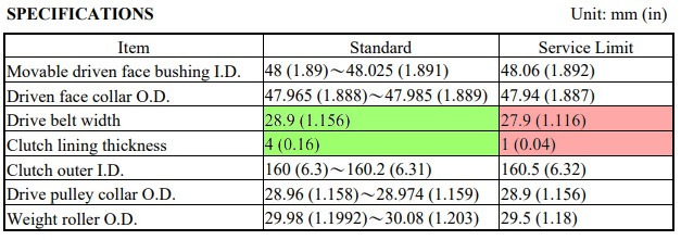

El estado de la correa se mira midiendo la parte mas ancha del trapecio, en el manual esta la medida y el mÃnimo con el que se puede usar, conforme se desgaste a las mismas RPM correrá menos. Todo lo demás son cosas subjetivas. El embrague, puedes desmontar las zapatas y llevarlas a forrar. Hay un buen hilo sobre le tema.
Pincha en "image" y ahà tienes los limites y tolerancias.

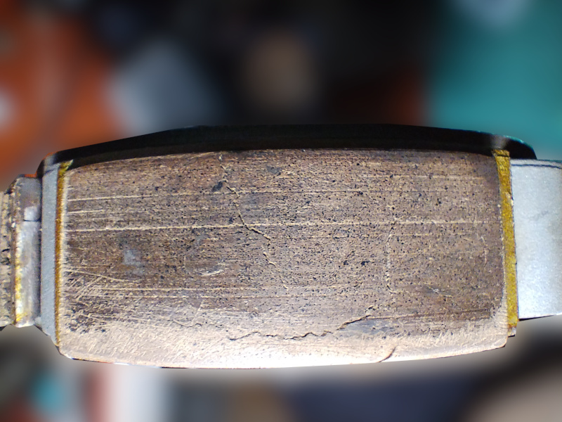

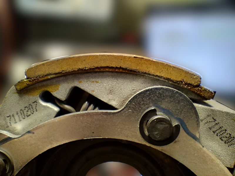

Esto es para que veas la pésima calidad de los zapatas de embrague original. Pinchar en "image"
Aparte de estar totalmente vidriadas, tienen fisuras y no son superficiales, sino que profundizan bastante
