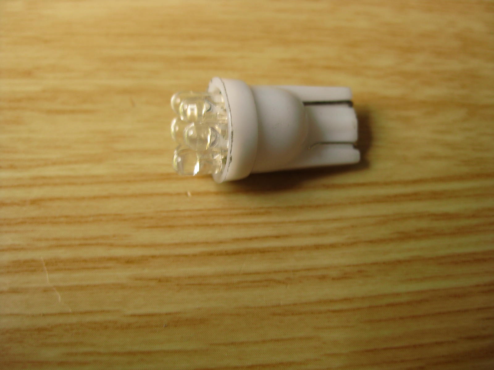

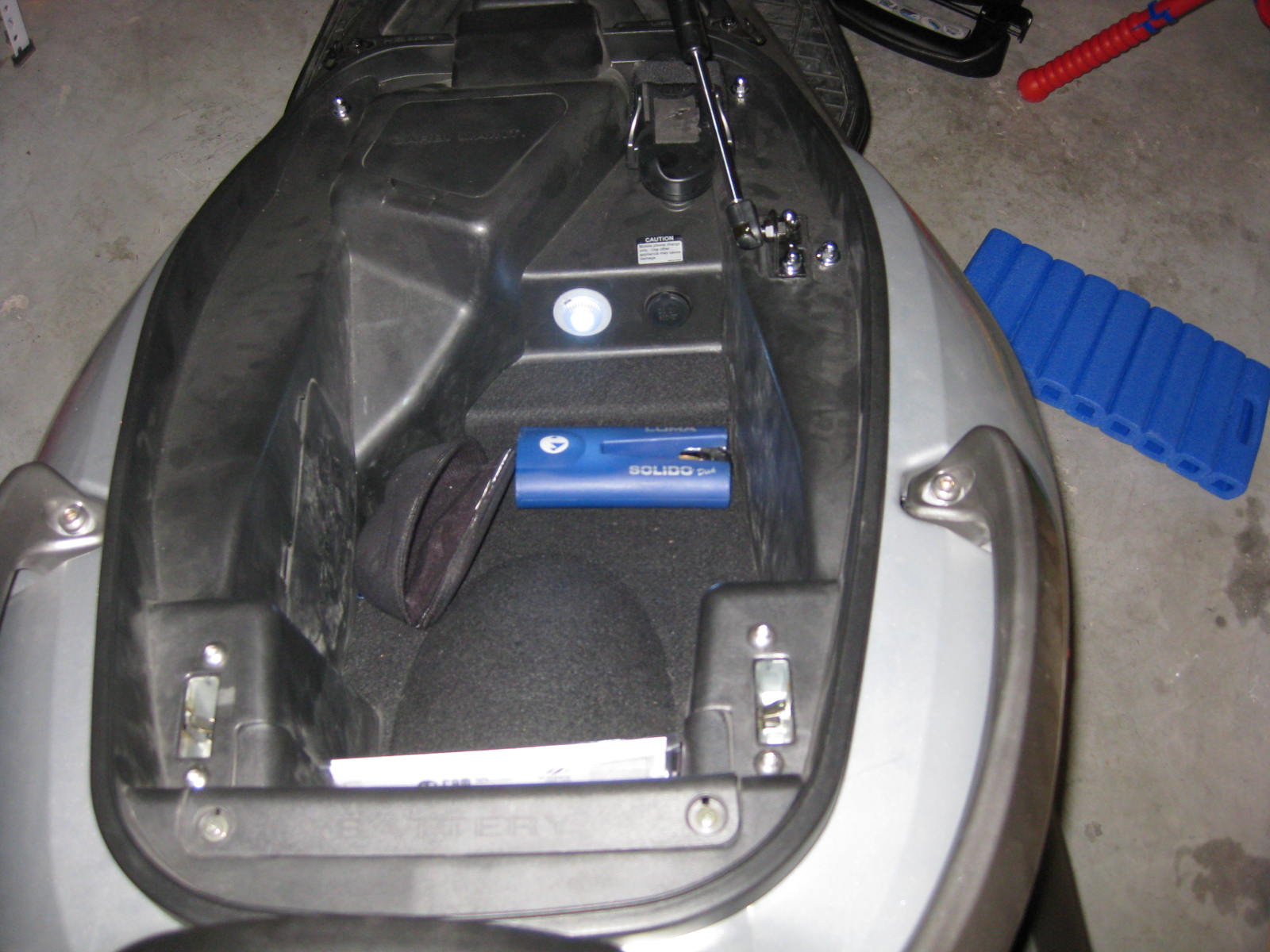

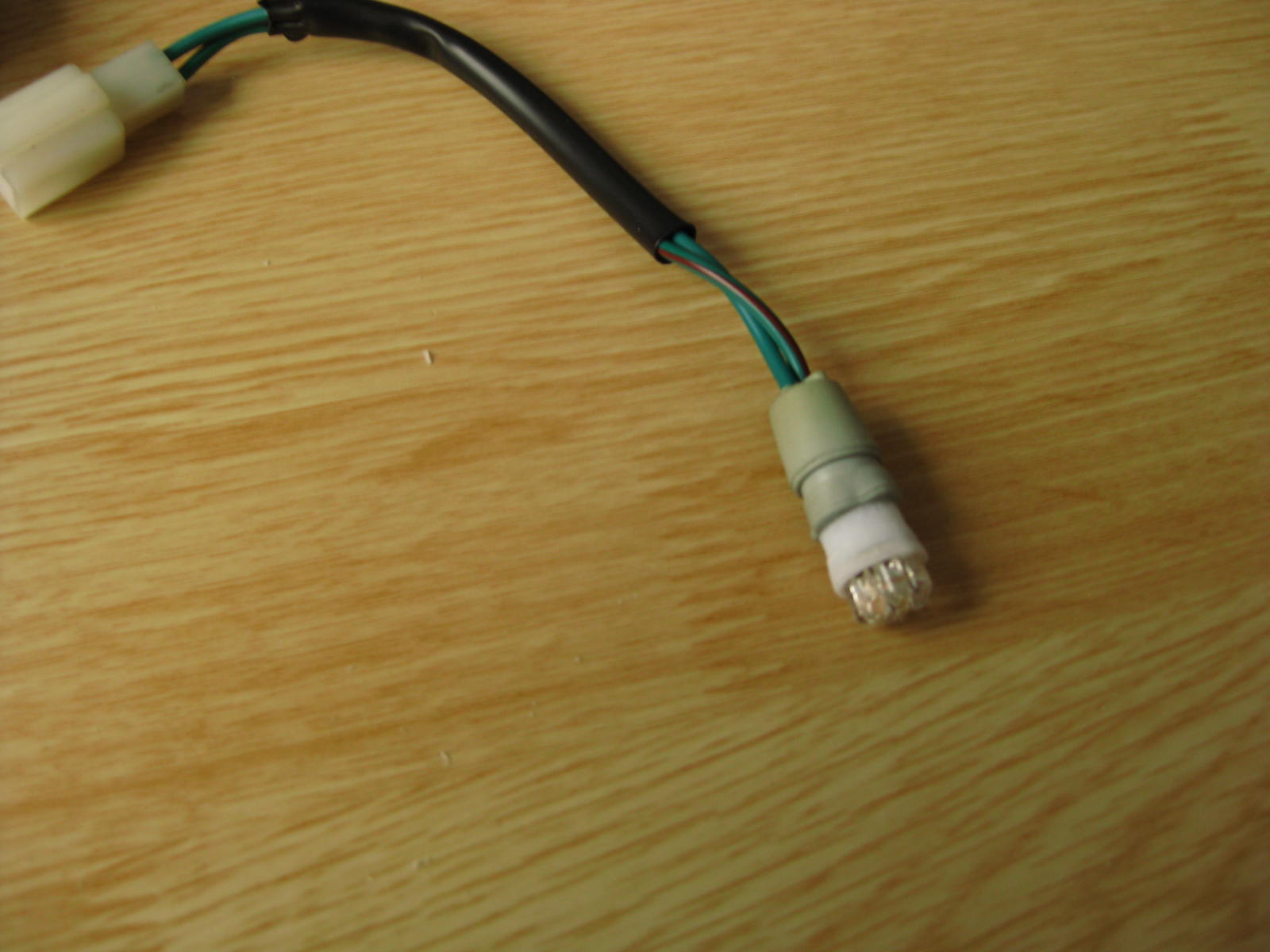

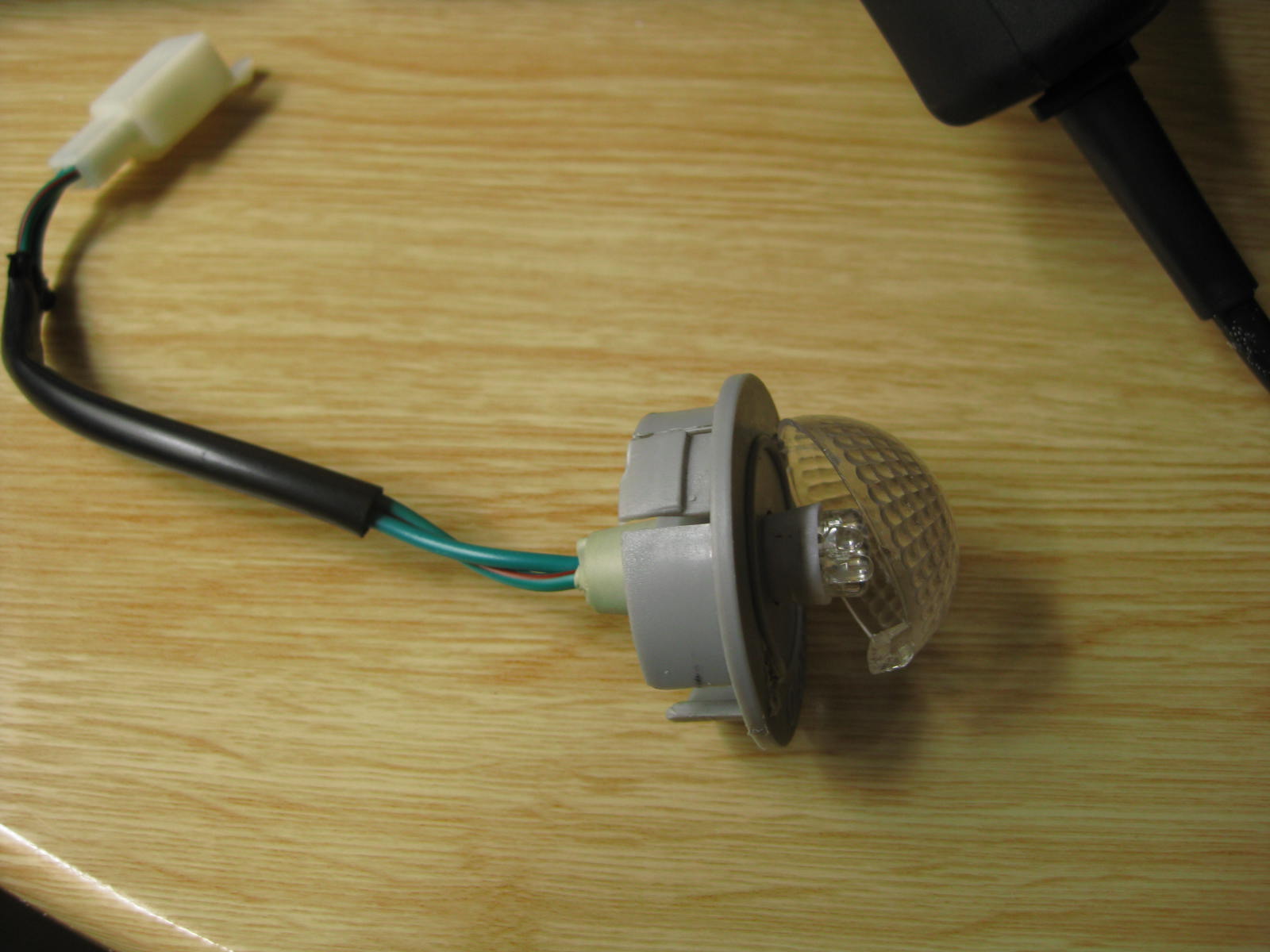

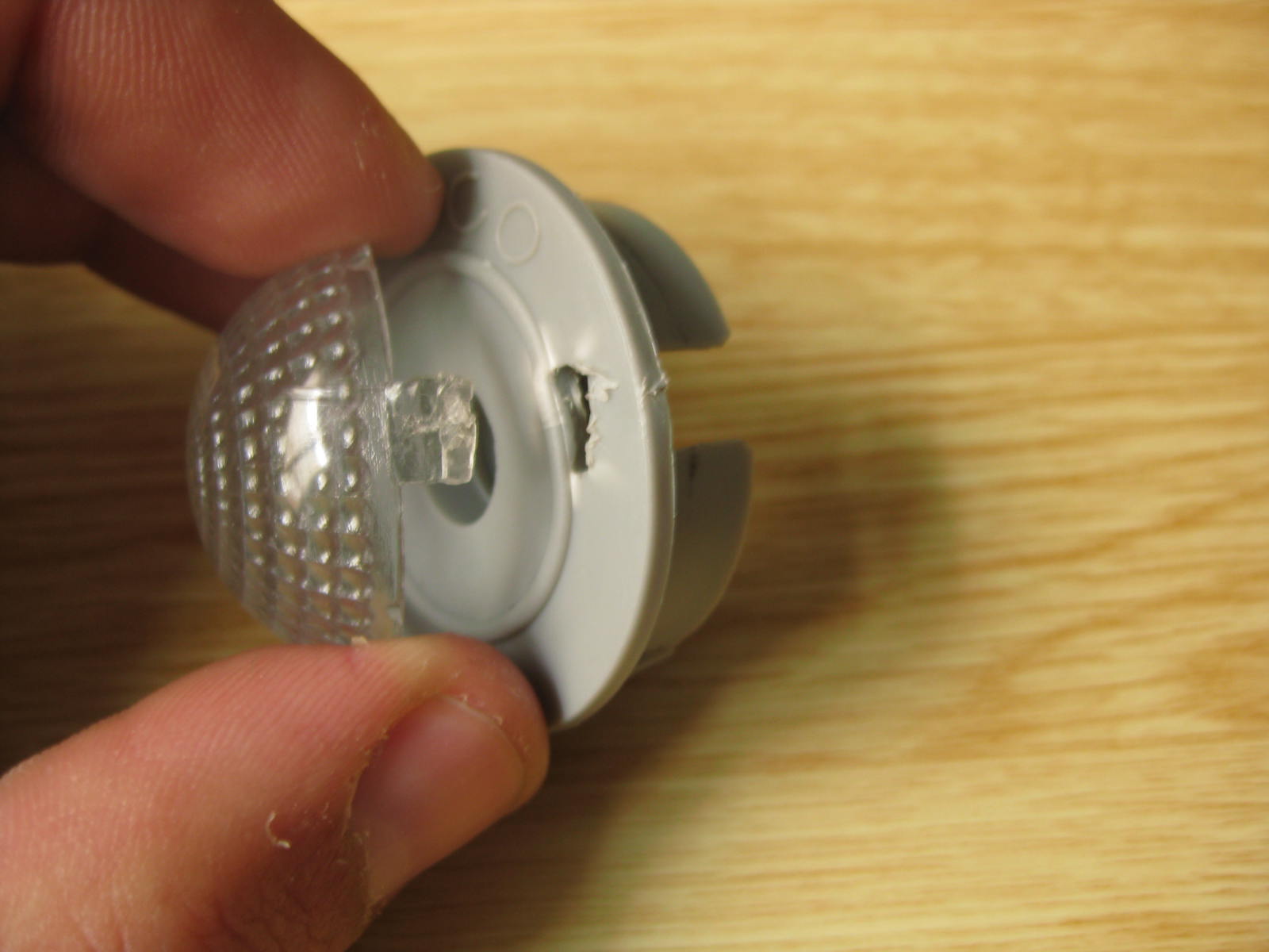

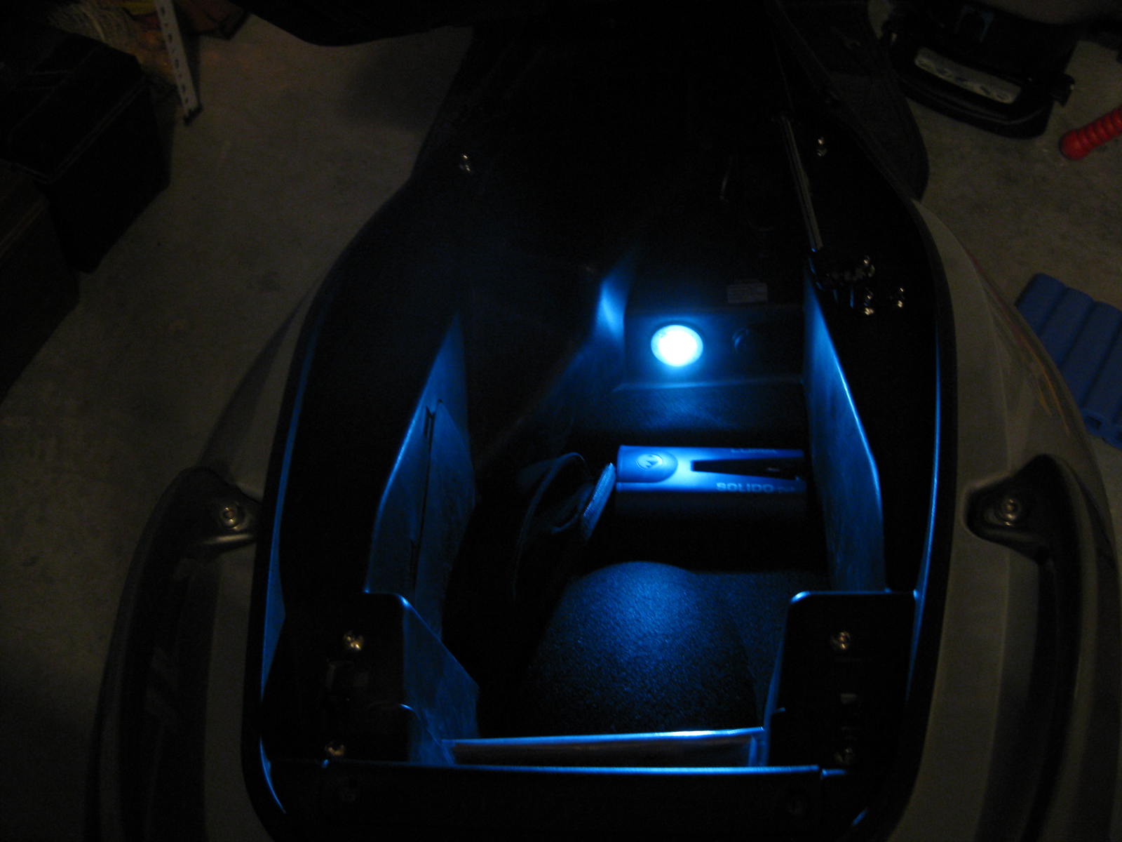

Deciros que como me dijo gs500ey la luz del cofre es una T5, pero yo lo que he hecho es limar una T10 con 7 leds, asi me ahorraba tener que pedir un lote de T5 porque todo lo que he visto en ebay son lotes de 10 o 20 bombillas.
La verdad es que se nota la diferencia entre la bombilla que llevaba de casa y esta con 7 leds, lo mas complicado ha sido abrir el "huevo" donde va insertada la bombilla, por poco tengo que llamar a Mcgiver, y al final se han quedado unas marcas en el dichoso huevo, tambien lo he hecho primeramente con una bombilla T10 de 1 led y en esa no hace falta abrir el huevo ya que pasa por dentro y la verdad es que tambien queda bien. Os dejo unas fotillos para que lo veais.

pues queda bien y lo mas importante que da mas luz.
