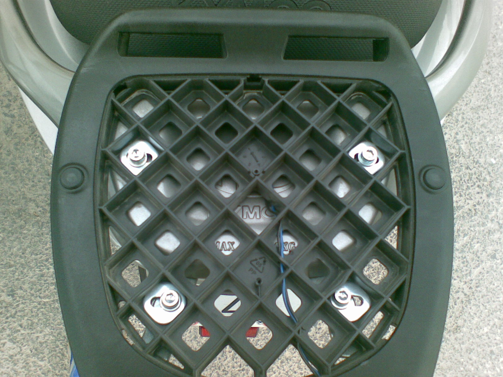

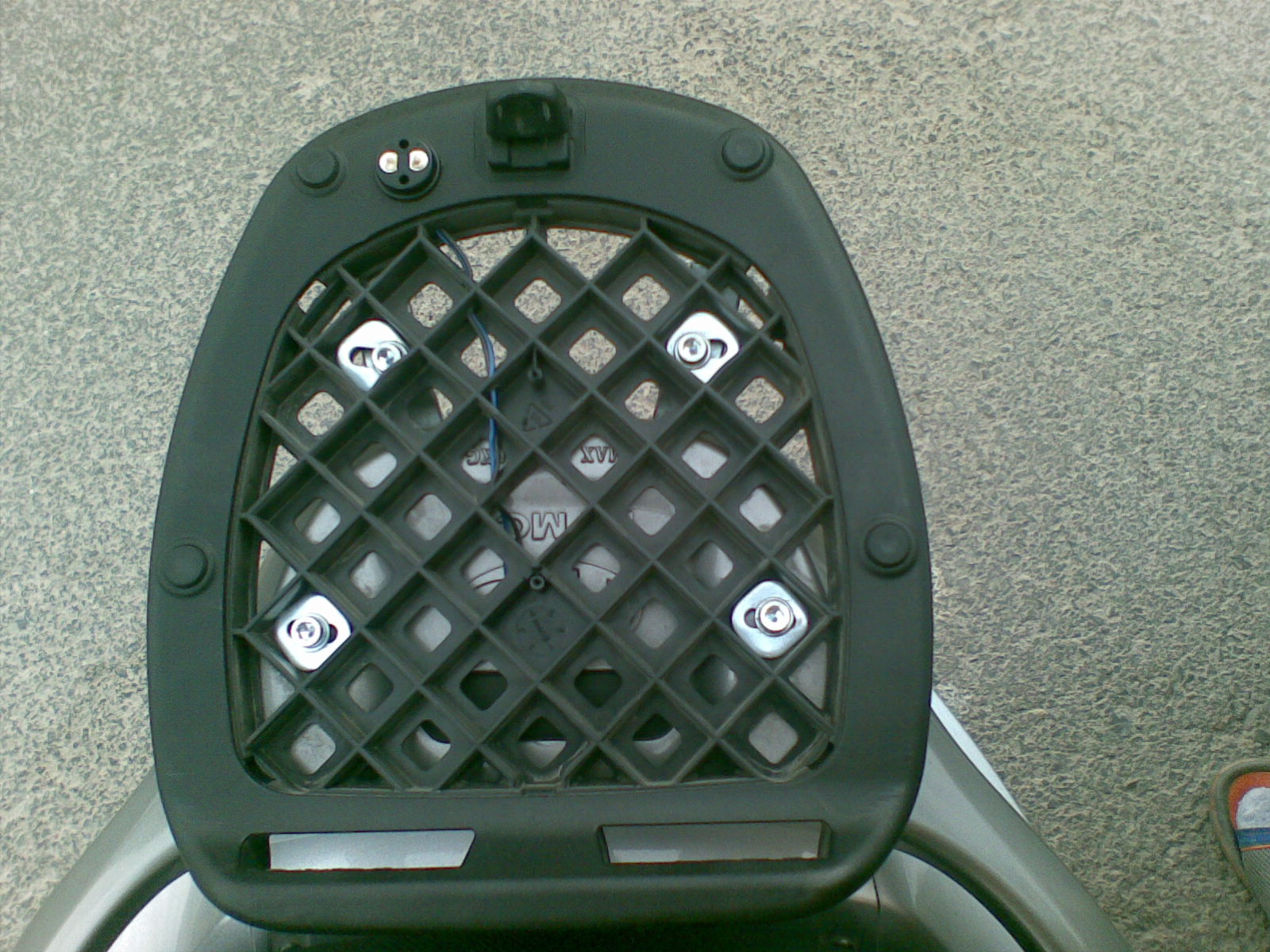

Mi economía ahora no es algo de lo que presumir , pero necesito un Baul . Me voy a decidir por un GIVI que esta majete de 47 L , por 114 € , más su respectivo respaldo ... pero ya dejarme los casi 50 € en el anclaje, además de lo feo y antiestetico que son esos brazos ..... Me he fijado en tienda , el que el baul viene con una pletina de plastico negra , la pregunta es : ¿ puedo directamente atornillar ( donde los 2 allen de debajo de la gomita negra ) la pletina , sin soporte , y que sea seguro , es decir , que no se me caiga de ahí , al cargarlo , o al estar alguien apollado .....

NO. Esa base que trae es la que encaja en el soporte, y si la pones en los tornillos del agarramanos trasero lo mas facil es que se te caiga al arrancar...

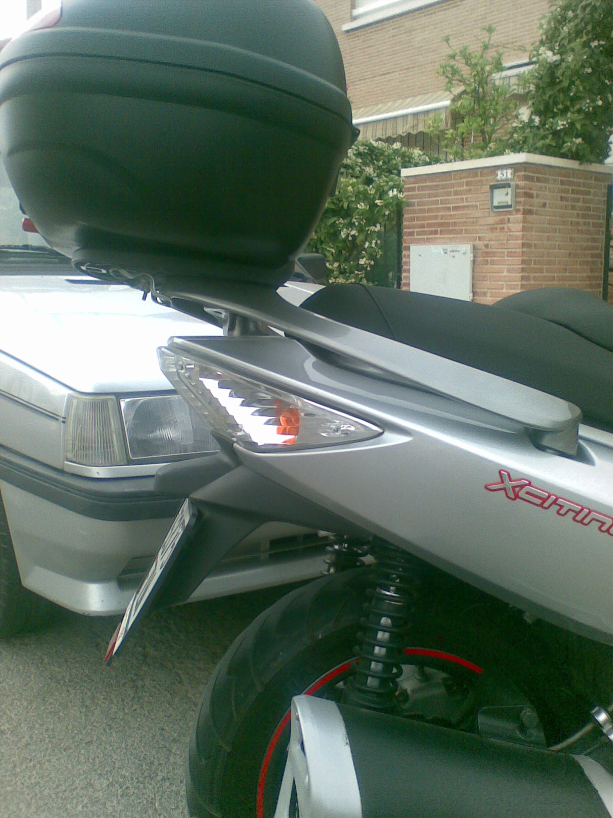

para que se apoye la chavala , si le tienes que poner los anclajes largos ( barras), mi mujer no utiliza el baul de respaldo, el mio ha ido a cuenca y volvio cargaito hasta arriba de miguelitos y no se a caido ,
Justo , así pensaba ponerlo yo con 4 tornillos ... pero si de respaldo no me vale , no me jugaré la seguridad de neni... me tocará barras , pero bueno , para despues de la concentración que entre unas cosas y otras ....

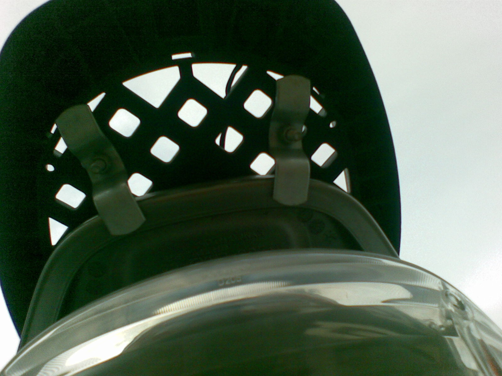

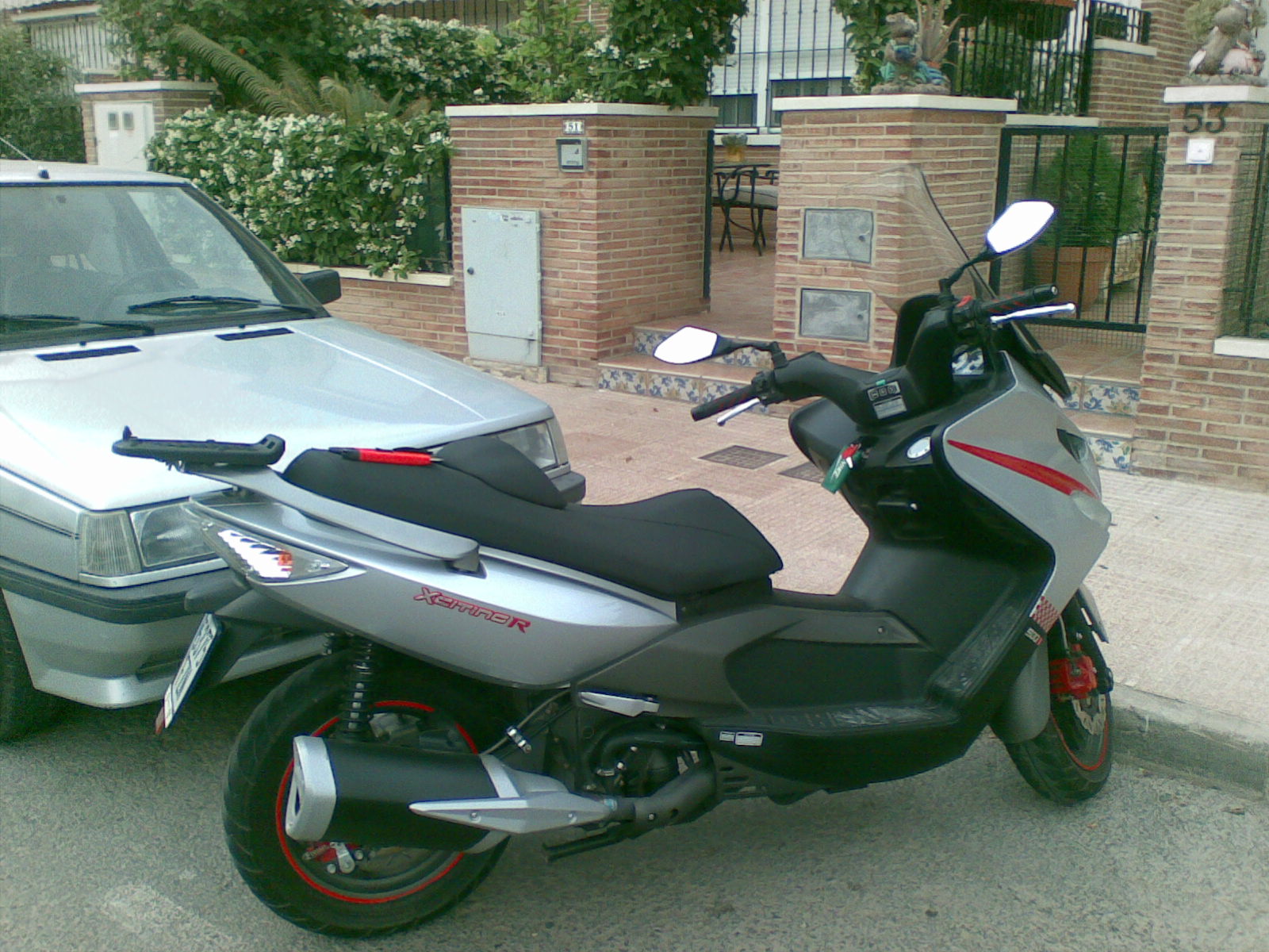

Pues yo tengo un shad 42 anclado directamente en el soporte, con una pieza a mayores (me venía con la moto cuando lo compré de segunda mano), me imagino que se comprará a parte, llevo respaldo y mi mujer siempre va a apoyada en el y nunca he tenido ningun problema.
