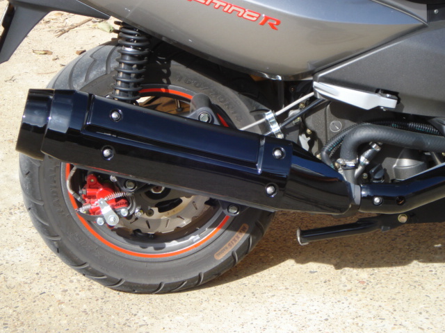

ola buenas.pues tal y como viene el escape de serie me parecia un poco soso por el color que tiene asique pense en cambiarle el color(tambien porque esta ba un poco raspado de la pared del garaje) y este es el resultado. Image Image [img]http://www.xcitingclub.es/files/posted_images/user_31 [img] Image lo e pintado como el de la Xciting abs italiana ya que me gusta como le queda en las fotos de la pagina de kimco italia.espero que os guste tanto como a mi.un saludo a tol foro.

Buenas, queda muy bien, yo la verdad tambien estoy pensandome en pintar el tubo ENDY, ya que se queda amarillo como se ve en mi foto de la firma. Supongo que lo habras pintado con una pintura especial para cuando se calienta el tubo no??? Creo que se llama pintura para quemar. La has pintado de colo mate o brillo?? Me puedes decir donde la has comprado?? Has tenido que lijar el tubo??? Contesta ok??? SALUDOS....

Te ha quedado de cine , francamente parece otro , comentanos como lo has hecho

ola buenas.bueno para los que habeis preguntado como lo hice es bastante facil por lo menos eso me parece ami.lo que usado es un bote de pintura anticalorica negra en espray(4,35 euros),un bote de laca de esa que se echa alos coches(2 euros) y un poco de lija de grano finito(no es cara pero yo la tenia en casa)cuesta muy poco. Image

ala pregunta que me a echo el socio rodrovk la pintura aguantaria perfectamente el calor del escape ya que esta pensada para ello,aguanta asta casi 700 grados de temperatura luego lla la laca no lo se prque no se la temperatura que llega a cojer el escape,se que resiste asta los 250 grados.yo personalmente lo que aria a tu escape es pulirlo ya que asi en acero es muy bonito y el resultado es inmejorable cuando esta pulido y queda como si fuese nuevo.espero haberte ayudado con la esplicacion pero escojas lo ke escojas esta bien ya que lo importante es que ati te guste.un saludo.
