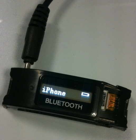

setrill
Registrado: Agosto 2009
Mensajes: 54
 Re: MINI BRICO: DISPLAY BLUETOOTH
Buenas,
tras semanas liado en el curro hasta arriba, vuelvo a tener una tarde libre para este tema.
Ya tengo desensamblado el bracelet.
Alguien me puede decir de donde pillar 5V ? se alimenta con 5V...
saludos.
jordi
pd: adjunto foto del bracelet bluetooth desensamblado:
lolojunior
Registrado: Febrero 2010
Mensajes: 1385
Buenas,
saludos.
jordi
Yo realmente soy casi nuevo en estos temas, y decirte que tienes varias opciones, una es ponerle un adaptador de mechero que de salida de 5 v, y la otra es cojer un positivo de 12 v e intercalarle una resistencia para que baje el voltaje, aunque de eso sabran mejor otras personas que yo, yo solo doy ideas.
setrill
Mensajes: 54
La verdad es que le pondria un adaptador de mechero a USB (el cable que trae el bracelet es para puerto USB) y pasar un cable de la toma de mechero en el baúl, hasta el cuadro (o la ubicación final).
Aunque no suelo usar nunca la toma de mechero, me da cosa tener eso enchufado eso ahí. a ver si se calentara o se quemará con el tiempo...
Por eso me gustaria saber si tengo algun sitio del cuadro o salpicadero de donde sacar 5V.
Otra cuestion: la toma de mechero solo funciona con el contacto / moto encendida? cuando apago la moto no da tension?
saludos.
jordi

Mensajes: 18669
5 voltios " a mano " en la moto , no vas a encontrar en ningún sitio , salvo que mires en los entresijos de la centralita
o el interior del cuadro de instrumentos que llevarán circuitos integrales de 5 voltios .
Una solución es en la toma de mechero con un adaptador con salida a 5 voltios , si está debidamente regulada .
Al ser 5 voltios , supondo que tendrá circuitos integrales de la famila C-MOS , y son muy criticos con la tensión .
Otra solución es comprar en una tienda de electrónica un regulador de 5 voltios ( sobre un euro ) de 1 W de potencia
y vas más que sobrado , son cuatro soldaduras y no es muy complicado el instalarlo , de esta forma puedes coger 12 voltios
dentro del frontal de la moto y subirlo por el manillar , o coger los 12 voltios directamente desde la toma de mechero
