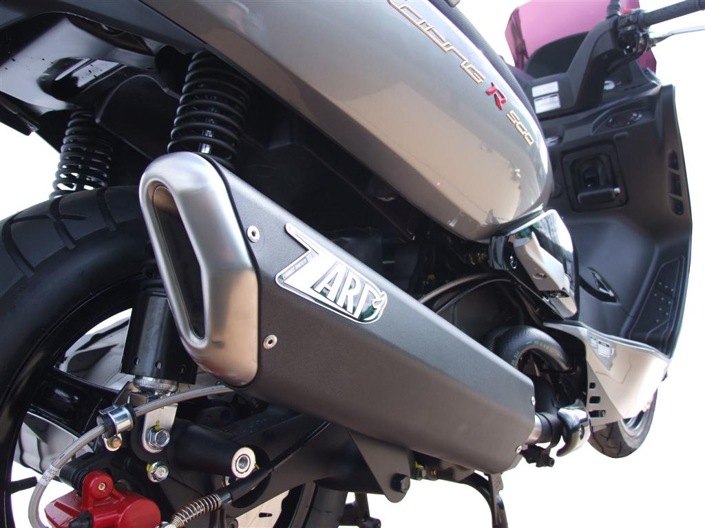

Solo una modificación del tema de escape:
THUNDER: Ya no se fabrican, han cerrado en Barcelona y ya no hay mas Thunder.

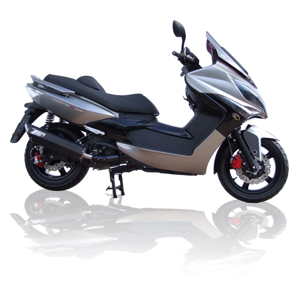

ZARD: Que yo sepa esta marca ha sido la última en hacer escapes para nuestras XC500R. Pero son caros 425€ (encima solo es el escape con el colector original de casa...), pongo una fotito del escape. Habia un socio de nuestro foro que se lo iba a poner, le dije que pusiera fotos y que nos contara que tal funcionaba, supongo que a ese precio, tiene que ir bien, por 425€ tienes un Leovince y variador jcosta o Malossi, particularmente veo exagerado gastarse ese dinero en un escape, pero si la gente quiere gastarserlo pues adelante.....
