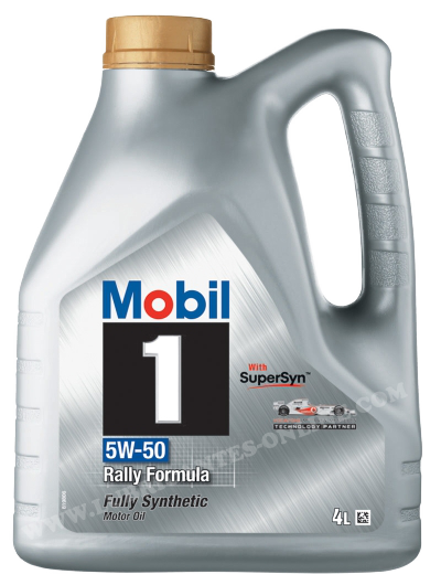

Gracias por la información, yo le puse una vez Movil 1, 5w50. y a los 6000 km salio limpísimo. La pena es que ahora, en la Vstrom, no lo puedo usar por que estropearía el cambio de marchas y el embrague en baño de aceite, ya que usa el mismo del motor.
