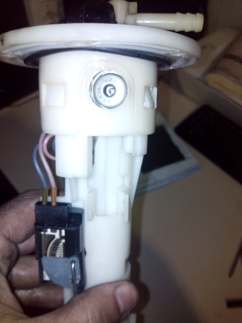

Buenos dias,
Sobre mis problemas de ahogos, costar de arrancar y se cala despues de desmontar la bomba de combustible, limpiarla, la deje sumergida en un producto aditivo limpia inyectores toda una noche, colocar limpia inyectores al deposito de combustible, montarlo todo de nuevo y probar.
E ganado que ya no se volvio a ahogar, arranca a la primera, eso si, se sigue calando aunque mas a lo largo y solo cuando se queda al relanti durante mas de 10 segundos, esto intentare ahora hacerme con la maquina de diagnosis y aumentarle el co2 mas borrarle si tiene algun fallo.

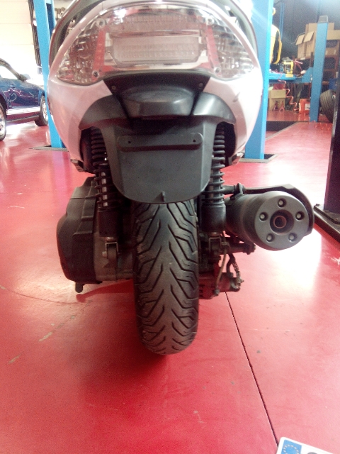

Gracias por la info compi,haber si se te acaban los problemas,el retoque ese del guardabarros que muy chulo,eso si cuidadin en la itv

me alegro que hayas dado con el problema y con la solucion
gracias por el consejo
Pacosenabre Escribió: [Ver Mensaje]
Asunto: Re: Problemas En Mi 500r
Aunque no soy partidario de ponerle 98 octanos , me alegro de que a ti te haya solucionado el problema . Amen de que le has puesto ese aditivo limpia inyectores .
richi Escribió: [Ver Mensaje]Pacosenabre Escribió: [Ver Mensaje]
Pues compi :shock: que raro que todo lo te lo hiciera-probocara la gasofa,bien es cierto que hay un post donde un compi lo comentaba de que con 95oc la gordi no le iba bien,sin embargo con 98oc no problem,pero vaya nada de que se le parara
Y entonces el tema de la bomba :?: estaba bien :?:
En fin que si era eso menuda tonteria y que te llevaba de craneo,me alegro de que hayas dado con el "que"
Aunque bien es cierto que no serias el primero ni el ultimo que despues de repostar ha tenido problemas con el rendimineto sobre todo con da tirones o no sube bien de rpm,eso ya se sabe y se a escrito que algunas veces las gasolineras :evil: :evil:
