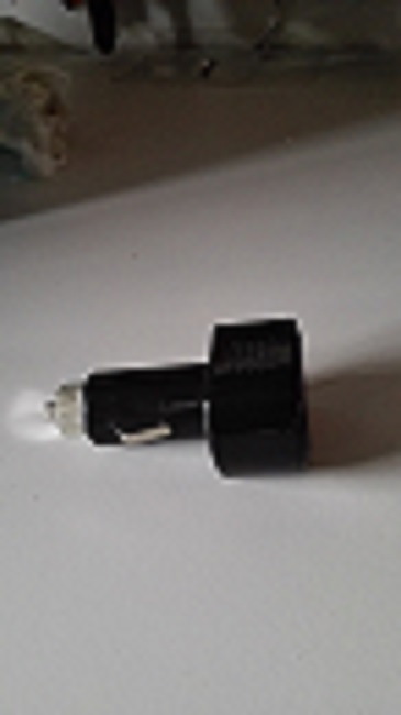

Mensaje Re: Xcinting Le Pasa De Todo.
Enchufado en la toma de encendedor de la gl 1500.
El chisme
No requiere ninguna instalación y te servirá además para el coche o cualquier otro vehículo.
Salud y suerte.
