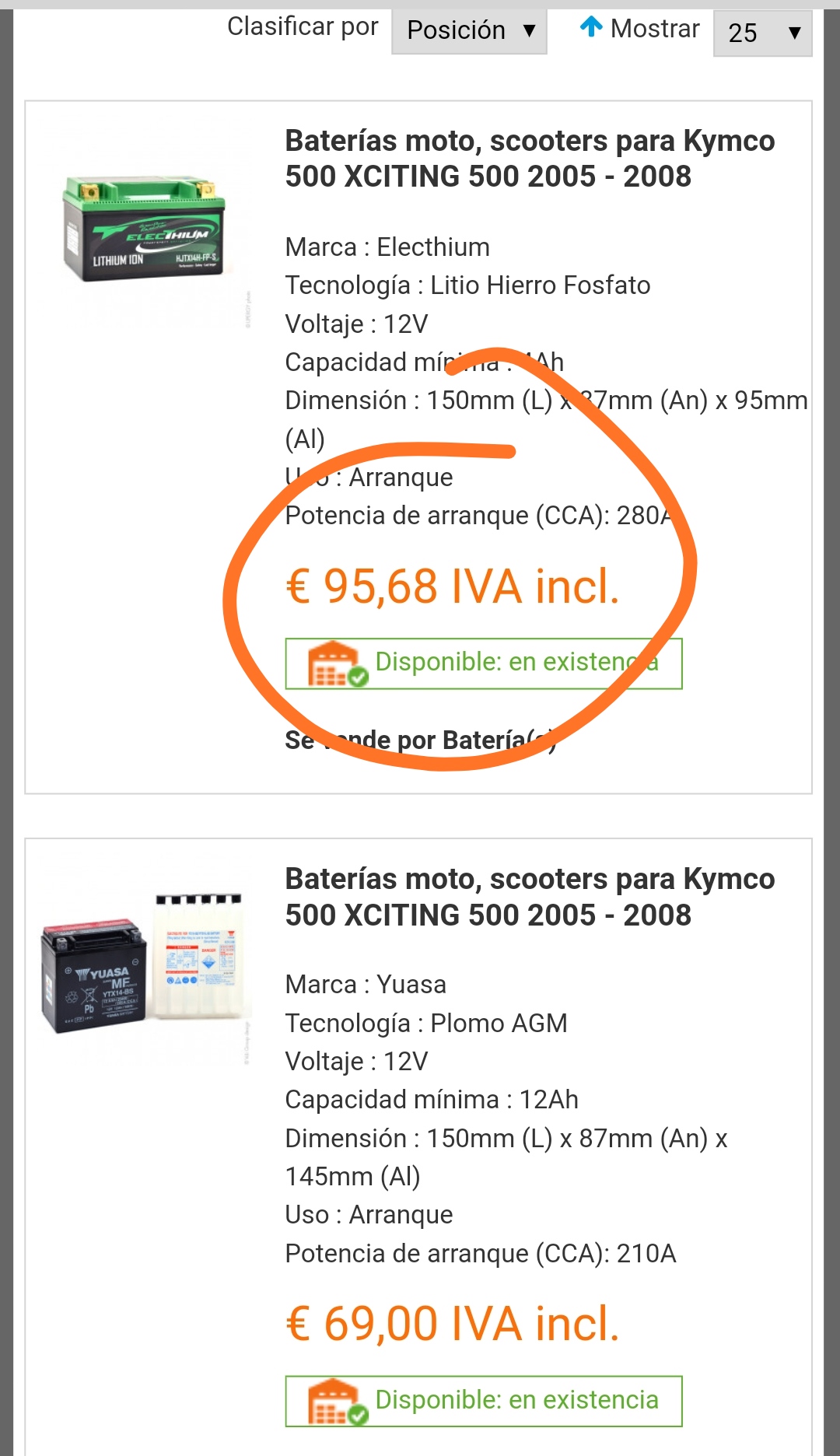

Por lo que leo no solo es el cable, también hay que poner una batería más potente, está claro que en la 500 se quedaron cortos con la potencia del arranque.

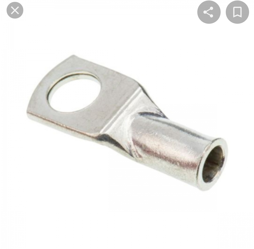

Muy fácil , tienes que pasar un cable de 4 directo del borne de la batería negativo al tornillo de sujeción de la puesta en marcha ,,lo pones con bornes

LA BATERIA DEBE DE TENER UN AMPERAJE DE SRRANQUE MINIMO DE 280A
Te mando enlace y fotos
Espero te haya ayudado
No le queda claro el tipo de cable que hay que usar. El típico de batería de 16mm serviría ?
