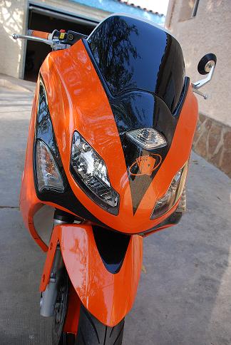

BUENAS TARDES A TODOS:
HE REALIZADO UNA Xciting 250 DETALLO LO REALIZADO:
- FAROS DELANTEROS CAMBIADOS - APRILIA RS 50
- POSICION TRIANGULAR DERBI GPR>- PILOTO TRASERO R1 LETS
- FILTRO DE AIRE CONICO DE COCHE.
- PINTURA NARANJA Y NEGRA HOUSE OF COLORS - PELICULA A TODO GAS 3
- ACCESORIOS RIZZOMA
- MANILLAR QUAD CON REFUERZO
- ASIENTO TAPIZADO A TRES COLORES Y RECTIFICADO
- ALISADO DE CARROZERIA SUPRESION DE AGARRADERO TRASERO
- BAJADA 3 CMS AL SUELO
- ESCAPE TITANIO LEODEVINCE
- VARIADOR J COSTA, ETC...

vaya cambio, menudo curro que tiene , muy bonita. para mi gsto la unica pega la pantalla tan baja lo demas de 10 enhorabuena

Desde luego te lo as currado,me encanta

Cachis,las fotos de esta Xciting están como adjuntos en el otro foro.Las acabo de añadir.

Como bien dice Kuchilla, ese trabajo corresponde a nachofighter y lo posteó en el antiguo foro.
Yo cuando ví las fotos me impresioné bastante por la gran calidad del trabajo, acabados e imaginación. Pensad en cuanto tiempo y dinero habrá invertido para dejarla asi de bonita.
